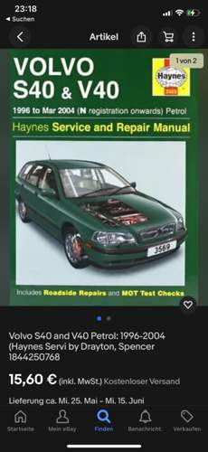

Da bin ich überfragt. Aber ein kleiner Tip noch: Es gibt ein Buch in dem Reparaturanleitungen zu finden sind. Ist aber auf englisch. Wenn du da fit bist und weißt wie ein Schraubenschlüssel aussieht kannst du viel Zeit und Geld sparen weil du nicht wegen jeder Kleinigkeit, die bei älteren Autos gerne mal anfallen zum Doktor musst. Schau mal auf Ebay. Es ist grün. Hat mir viel geholfen. MfG
@Schloothopper schrieb am 17. Mai 2022 um 23:15:58 Uhr:
Englisch und Schrauben ist kein Problem 🙂. Meinst du dieses hier:
Ja, es gibt auf YT auch ne Playlist über v40 pflege, auch englisch.

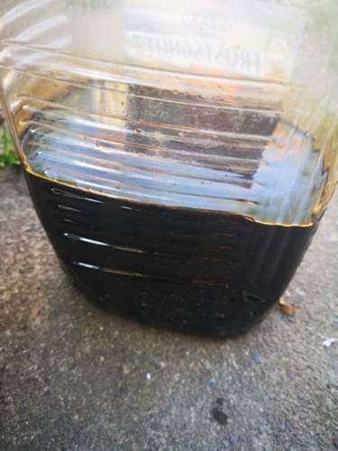

er ist immerhin 19 Jahre alt , 300000 km sind beim Volvo kein Problem , meinen V70 habe ich vor 2 Jahren im alter von 20 Jahren mit 420000 auf der Uhr verkauft und er läuft immer noch ohne Probleme .
Gepflegt sieht er aus , muss aber auch alles daran 100 % in Ordnung sein , alle elektrischen Sachen , Klima , Automatik muss sauber schalten .
Beim Automatikgetriebe ist kein Ölwechsel vorgeschrieben :-( obwohl das Öl nicht nur schmiert sondern auch für ein sauberes Schalten verantwortlich ist , das ATF soll möglichst keine große Viskosität Veränderung haben im kalten und heißen Zustand , auf dem Bild ist 20 Jahre altes ATF , neu ist es rot und durchsichtig .
Man kann ein AT-Getriebe spülen , oder macht 2 Ölwechsel in kurzem Abstand , da beim Wechsel nur rund die Hälfte der Gesamtinhalt rauskommt .
MfG
