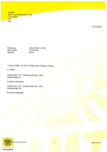

Hi, habe seit leider 3 Jahren das selbe Problem.
Anfangs leuchtete die Airbagkontrolllampe und nach dem auslesen (Fehlercode: Seitenairbag Fahrer) konnte ich diesen löschen lassen. Danach leuchtete es alle paar Monate erneut auf und ich ließ ihn in Summe ~2-3Mal löschen.
Vor 2 Jahren wollte ich ihn erneut auslesen lassen, da waren es Fahrer+Beifahrerseite, um die beiden Fehlercodes zu löschen, jedoch funktionierte dies nicht mehr. Mir wurde von einem ÖAMTC-Mitarbeiter gesagt dass sich wahrscheinlich das Steuergerät "quer stellt" und nicht zulässt dass ein wiederholender Fehlercode gelöscht wird. Keine Ahnung ob das stimmt.
Hat auch nicht mit einem Diagnosestecker beim Volvo funktioniert.
War nun gestern wegen meiner Kupplung beim ÖAMTC (ADAC) und hab gleich nochmal versucht die Fehlercodes nach 2 Jahren Dauerleuchten der Airbagkontrolllampe löschen zu lassen - ging leider nicht.
Habe auch bereits einiges vor 2 Jahren hier im Forum durchstöbert, jedoch traue ich mich nicht so richtig an die Kabel.
Es gab auch schon Ideen die Steckverbindungen abzuschneiden und die Kabel direkt miteinander zu verlöten/verbinden - glaub jedoch dass die meisten hier auf eine positive Rückmeldung von jemanden warten, ehe sie sich an die eigenen Kabel trauen :-)
Ach ja, ein tausch des "Kabelbaums" unter dem Sitz wurde auch schon angeraten - hab gelesen dass soll um die 150 - 300 € kosten.
Anbei das gestrige Fehlercodeprotokoll vom ÖAMTC.
Fehlercodes
Wenn der fehler nicht beseitigt ist, lässt er sich nicht löschen. Also zuerst Fehler beseitigen, dann den Fehler löschen lassen, geht meines Wissens aber nur mit VOLVO-Software (VIDA ) . Alos bei Händler oder jemand der VIDA hat.
