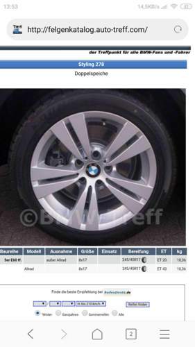

Gibt es eine Möglichkeit die V-Speiche 236 auf dem E60 zu fahren? ( mit TÜV )
Die Felge ist wohl für den F10 und nicht für den E60, weshalb die extrem nah am Stoßdämpfer entlang läuft.

Hier Mal für die zwei Bilder mit Daten
Bitte selber vergleichen
Wenn du uns nicht glaubst dann Frage hier einfach nicht.
Siehe da
Felgenbreite und ET stimmen nicht Mal mit der Serienfelge überein
Screenshot-2019-10-06-13-51-06-790-com-android-browser
Screenshot-2019-10-06-13-50-49-297-com-android-browser
Und hier eine 8x17 ET 20 für den E60 mit 245er
Somit sind deine Räder über 10 mm weiter drin und das sieht beim E60 mit ET 20 schon schmal aus, mit ET 30 noch schlimmer
Screenshot-2019-10-06-13-53-45-018-com-android-browser
Der prüfer hat gar nicht gerallt das der F ne andere Einpresstiefe hat und somit die Felgen für den e6 gar nicht zulässig sind.

Das klingt vernünftig... werde wenn ich die Tage Zeit hab zu einem anderen TÜV fahren.
Oder glaube einfach uns
Glaube der offiziellen Reifen/Räderfreigabe von BMW. Alles andere was da nicht drauf steht bedarf einer Einzelabnahme.
Es sei denn die Größe und Traglast passt zufällig von einem anderen Modell, Dann geben sich die Prüfer auch mal mit dem Traglastguachten zufrieden. Einige kapieren es gar wenn das Modell von dem die Felgen sind gleich schwer oder gar schwerer ist als das wo es drauf soll.
Hier kannst auch mal mit dem Felgenkatalog spielen http://felgenkatalog.auto-treff.com/
Vielleicht geht dir das Licht dann einfacher auf.
Und erkläre dass unbedingt dem unwissenden Prüfer
