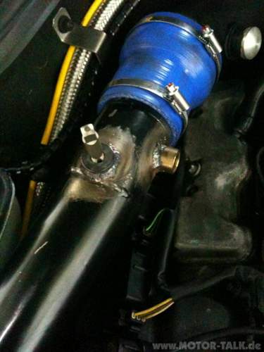

Habe heute nicht nur die WAES Düse eingebaut sonder auch noch eine Temparatursonde in den Ansaugtrag und eine wideband lambdasonde zusätlich in das linke Auspuffrohr.
Jetzt kann ich mir die Daten in echtzeit auf dem Display anschauen und die MAX Werte. Zusätzlich kann auf mit dem Notebook die Daten in Echtzeit geloggt werden, sind dan auch mehr als auf dem Display.
Mit dem Ding will ich die WAES steuern, z.b. wen Lambda unter 0,7 ist, das die WAES abgeschaltet wird oder das unter einer gewissen ansaugtemparatur die WAES auch nicht aktiv ist, so kann man dan die Warmlaufphase automatisch steuern oder halt Winterbetrieb.
Die WAES ist aber noch nicht Fertig, muss erst noch die zusätzliche Steuerelektronik dafür zusammen Löten.
