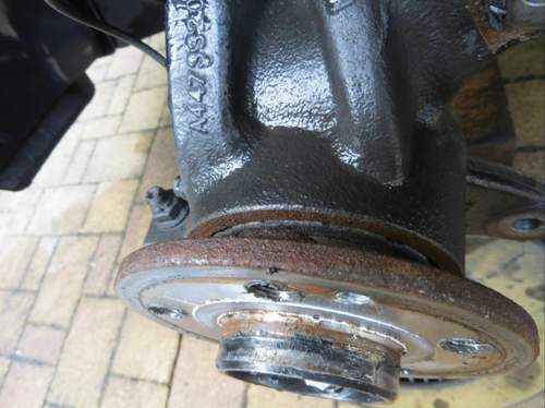

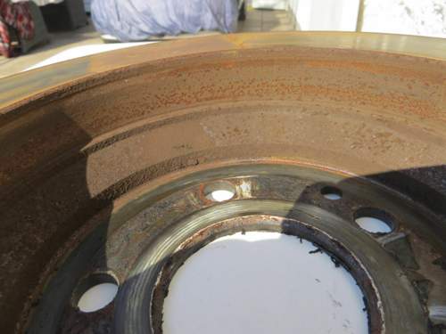

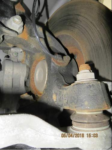

Besser wäre es, wenn die eingesparten Ankerbleche die Bremse vor dem Straßenschmutz schützen würden:
s. Bilder 1 ... 4

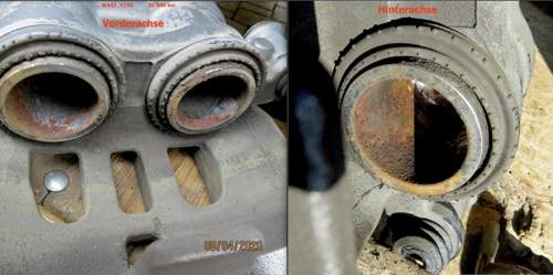

der GT-Liebhaber hatte die Teile-Nr. schon mal reingestellt s. Bild 6

Habe jetzt beim letzten Bremsenstopp beim "Freundlichen" die Bleche verbauen lassen - natürlich auf meine Kosten ( unglaublich ) Seither kein Vibrieren mehr und die Rillenbildung auf der Innenseite der Bremsen sind deutlich weniger!

Da ist aber einiges durcheinander. Wieso hinterachse?
VA fehlt alles.

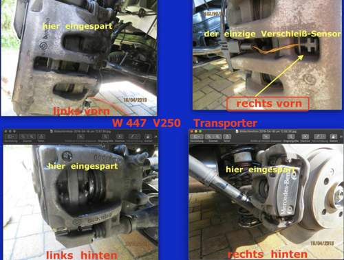

Die Rationalisierung bei MB hat alle Modelle erfaßt:

... aber auch m i t Ankerblech, bleibt dem Nutzer die Pflege der Bremsanlage nicht erspart ! - siehe 4. Bild -
Verschleißsensoren fehlen

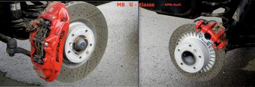

AMG G-Modell ohne Ankerbleche
Vorn & hinten
