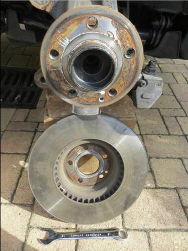

Nachdem ich ja bereits einen Tag nach Abholung die Gummibremsschläuche gegen Stahlflex getauscht hatte, was auch schon ein merklich strafferes Bremspedel gebracht hatte, habe ich heute vorne die originalen Bremsscheiben nach 120tkm raus geschmissen, und welche von Brembo verbaut.
Dazu gab es noch vorne und hinten (hinten waren die Scheiben und Beläge erst vor kurzem vom vorbesitzer getauscht) die ATE Ceramic Bremsbeläge. Die habe ich auch bei meinem Volvo montiert. Krein wirklich sichtbarer Bremsstaub mehr!
Nach ein paar Einbremsungen meine ich, dass die Bremse etwas besser packt. Man braucht nicht mehr so viel Kraft.
Aber ich finde es dann schon verwunderlich, dass die Scheiben bereits so früh, nach 120tkm, an der Verschleißgrenze mit 28,3mm waren!

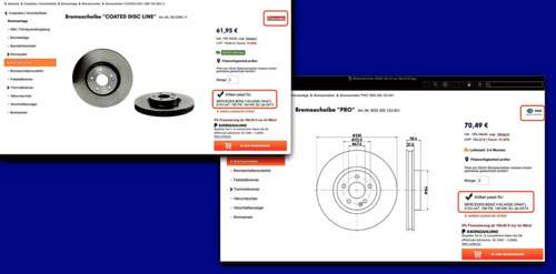

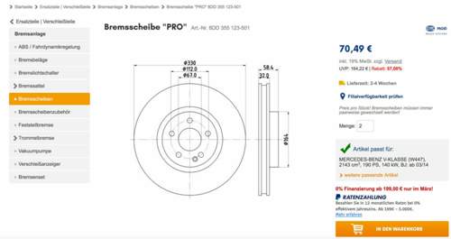

V300 Bremse gut und wer bei Tausch nach 120TKM sich beschwert ... ich würde mich viel mehr wegen 1000 € für Scheiben und Beläge vorn beschweren
Stimmt genau:
https://www.kfzteile24.de/.../bremsscheiben?ktypnr=109297
V250 aus 3/15
V250 aus 3/15 vorn 330 mm
Bitte keine Äpfel mit Birnen vergleichen. Den Kfzteile24 - Preishammer kannst du getrost in die Tonne treten...
Eine komplette Bremse original von MB mit allen Kleinteilen für die Vorderachse als 330mm kostet ca. 303€ netto aus Einzelteilen und gibts jetzt auch als Satz für 288€ netto.
1000€ kann nicht sein, nichtmal mit Wechsel.
Danke für deinen Tipp ... wem also die Brembo -Scheiben von KFZteile24 zu "minderwertig" erscheinen, hat die Auswahl sich beim 🙂 das Komplett-Paket für 288 € netto (343 € brutto) selbst zu bestellen.

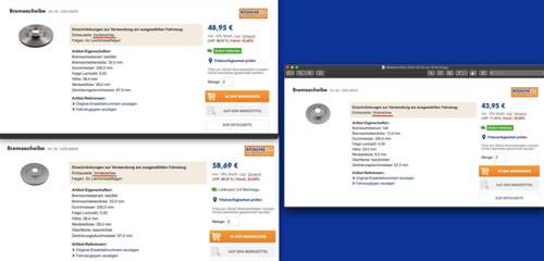

KFZteile 24
2. Variante
Hallo, ich habe beim örtlichen Teileshop für Brembo Scheiben und Beläge mit Verschleißanzeige und 2 Beutel Bremsenpaste 248€ bezahlt. Dank Kfz-Ausbildung (vor 20 Jahren) waren diese in 60min verbaut! 250d, Bj.2016
Ich hatte vor 5 Jahren ATE Bremsscheiben aus diesem Shop an meinem vorigen Wagen verbaut und war mit der Bremsleistung sehr zufrieden.
Ja, alles richtig. Pahul hatte aber den KFZteile24 Preishammer angezeigt, das ist Natürlich kein Brembo bzw. ATE...
