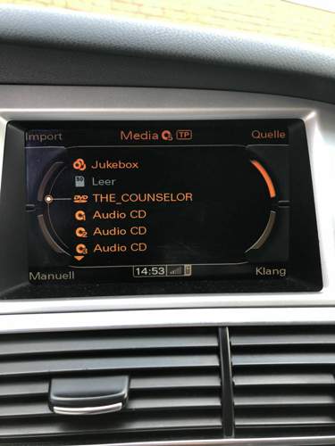

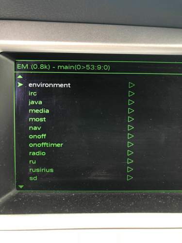

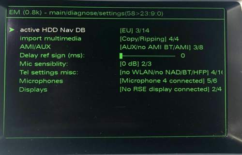

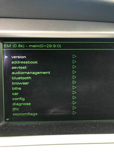

Danke Senti,
Ich habe das Kabel nun verlegt, nun muss ich es ja noch im Hiddien Menue freischalten!
Nun habe ich Bilder gefunden, gibt es einen Unterschied im Aufbau der Seiten im Monitor zwischen 2g und 3g plus? Die Bilder zeigen immer nur die direkte Seite! Leider nicht die erste Seite, von wo man dann entsprechend weiterkommt .. leider nicht .. 🙁 !!!
Ich hoffe, Du weißt was ich meine 😉
1 Seite
1 Seite unten

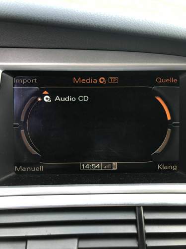

Da muss eigentlich nichts freigeschaltet werde... das AMI wird als 2tes Medium erkannt.. drück auf CD und dann auf Quelle. Dort sollte CD Player und AMI Interface erscheinen
@derSentinel schrieb am 25. September 2018 um 14:51:44 Uhr:
Leider zeigt hier nichts an ... ich probiere mal ob ich die betreffende Seite finde 😉! Danke für deine schnellen Antworten ..!!!
87775a2c-98ef-416b-85b4-ce83b76c4a15
2d95e880-3c22-4344-8fed-c020746755e6

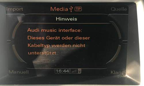

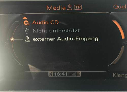

Ich habe es nun gefunden, auch die Einstellungen geändert wie im Netz an Hand von Bildern!
Das Kabel ist optisch mit dem originalen Stecker, aber mit USB! Ist über AliExpress bezogen und aus China.
Nun erkennt er das Kabel nicht .. IPhone lädt wenigstens :-)) !!!
Bei vielen anderen Käufer dieses Produkt funktioniert es ...
Jemand vielleicht noch einen Tipp?

Vllt liegt es an der Reihenfolge. Ich habe mein Gerät zunächst nach dem CD Player angeschlossen, das funktionierte nicht richtig, also nochmal raus und vor den Player, dann ging es.

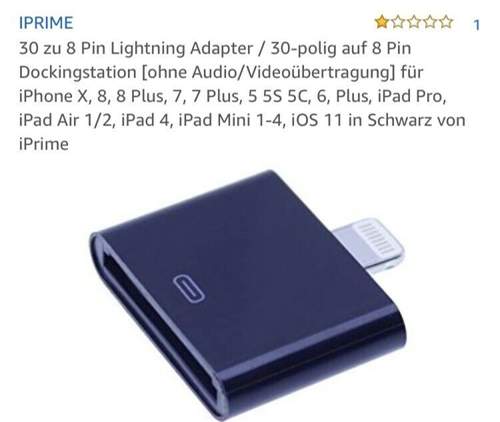

Ah ... Ok! Danke für den Tipp .. ich habe etwas recherchiert und ich müsste wegen des USB Anschluss.
Hier mir 2 Komponenten arbeiten, 1 Adapter 30 Pin Dock Connector. 2. AMI Adapterkabel!
Ich habe es mir heute bestellt und werde es mal ausprobiert! Ansonsten versuche anschließend deinen Tipp!
Nochmal... Vielen Dank!!!
