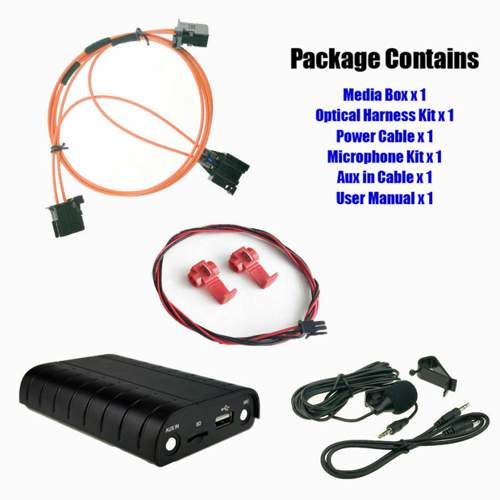

ich benötige Hilfe bei der Suche nach einer Nachrüstmöglichkeit für meinen A6 Avant 4F. Diesen habe ich seit August 2012. Im Fahrzeug ist ein Radio und SingleCDplayer im Handschuhfach (ohne SD-Kartenslot) eingebau.
Ich möchte die Möglichkeit haben Musik über USB also Stick oder Fesplatte auswählen und hören zu können. Alternatv wäre auch Bluetooth (dann i.V.m. Freisprechfunktion) in Ordnung dann könnte ich die Musik übers Smartphone abspielen.
Über die SuFu habe ich schon viele interessante Vorschläge gefunden-Gateway, Kufatec , Fiscon usw. Ausschlaggebender Parameter ist jedoch immer das im Fahrzeug verbaute MMI.
Da ich selber nicht sicher fündig hierüber geworden bin, habe ich den Händler angerufen (AudiStuttgart) und anhand der Fahrgestellnummer als Aussage bekommen, das ich kein MMI hätte, sondern lediglich das Radio Low1 mit CDPlayer.
Für mich stellt sich deshalb die Frage, womit ich mein Auto nachrüsten muss um wie oben beschrieben Musik hören zu können.
Vielen Dank im Voraus

Der TE hat ein 3G. Da er keine Navigation hat, hätte er sonst ein monochromes Display. Er hat einen Farbbildschirm, keine Navigation, kein SD... also ein MMI 3G Radio. Das ist Serienmäßig verbaut, hat keine MP3-Funktion und ist genau das, was der TE so beschrieben hat. Im Vergleich ist es die kleinste Variante des 3G.

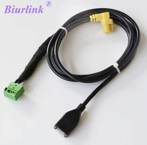

Ich wollte kurz eine Rückmeldung geben. Mit diesem
Kabel mit dem USB Anschluss (trotz Adapter etc.), funktioniert es nicht von meinem IPhone, Spotify über meine Lautsprecher abzuhören! Es erscheint nur im MMI, das ich nun ein AUX Anschluss jetzt habe. Bin leider auch nicht sehr bewandert mit dieser Technik!
Besorge mir nun das normale Kabel ...
