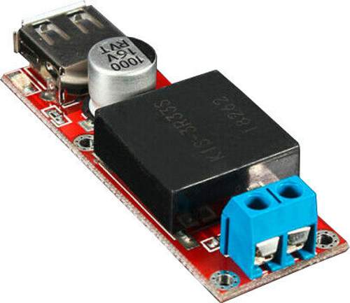

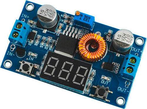

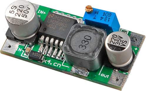

Wenn es einfach darum geht eine saubere 5V-Versorgung zu haben dann sollte man einen DC/DC-Step-Down-Konverter holen. Das ganze in ein kleines Gehäuse eingebaut und ein USB-Kabel (z.B. Adapter USB A auf microUSB, die sind so ca. 25cm lang) gekauft und eine Seite abgeknipst und direkt angelötet. Das dann in der Mal oder sonstwo untergebracht.
Das schafft ohne weitere Kühlung stabile 1A. Die Adapter für den ZiGaAnz schaffen das oft nicht. Ich habe hier mittlerweile 5 Stück rumliegen. Die sollen alle mindestens 1A, 2,1A oder einer sogar 3,1A schaffen. Tatsächlich schafft keiner von denen mehr als 1,1A stabil (selber ausgemessen) und alle werden dabei sehr heiß. Der Step-Down-Konverter ist deutlich stabiler bei 1A und wenn man ihm noch einen kleinen Kühlkörper verpasst dann braucht man sich erstrecht keine Gedanken mehr zu machen. Die Dinger sind absolut verwendbar und für den Preis bekommt man hier nichtmal den Wandler-Chip alleine gekauft geschweige denn das Porto bezahlt.
Und, was hinzu kommt, bei den ZiGaAnz-Teilen kann man die Spannung nicht einstellen, keiner von meinen fünfen liefert unter Belastung noch wirklich 5V, eher im Bereich 4,7 bis 4,9V oder schlimmer, dei Ausgangsspannung bricht, wenn sie heiß werden, immer wieder kurz zusammen. Wenn ich mein Samsung Galalxy S5 nehme, das hätte gerne stabile 5,3V bei bis zu 2A. Da sehen diese Teile alt aus. Mit dem Step-Down-Converter und Kühlung geht das. Die Ausgangsspannung wird an einem Poti eingestellt.
Es gibt von dem Modul auch noch eine etwas aufwändigere Variante, da kann man direkt am Modul Eingangs/Ausgangsspannung und Strom anzeigen lassen.
Oder eine Version direkt für USB bzw. fest auf 5V.
Mit den Stormangaben muss man natürlich vorsichtig sein, das sind die Specs des Wandlerchips. Wenn 3A angegeben werden, dann kann man ohne Kühlung mit 1A rechnen, bei 5A würde ich auf (habe dieses Modul nicht) mit max. 3A rechnen. Aber ich denke, dass 1A stabil heute das Meiste wohl abdeckt. Ich würde so ein Modul immer diesen Steckerteilen vorziehen.
Ich hänge die Bilder von den Modulen mal an in der Reihenfolge, in der ich sie erwähnt habe, da die verlinkten e*ay-Auktionen ja endliche Haltbarkeit haben.
Modul-regelbar-ohne-anzeige
Modul-regelbar-mit-anzeige
Dcdc-modul-usb-5v

Das klingt nach einem echten Profi !!!
Also - ich würde gerne Deine Unterstützung in Anspruch nehmen .... ich hab jetzt das Kabel schön durch die Mittelkonsole verlegt, dieses kommt gekringelt direkt unter der Armlehne an und ist dort fest verschraubt..... sehr schick und ssauber ....
Meiner gelötete ehemalige Samsung-KFZ-Ladebuchse hat es aber leider direkt die aufgelötetet Samsung-Sicherung zerwichst... ich vermute, ich habe + und - vertauscht ... kann das sein ? Oder ist das für so n Transformator egal ....
Nun zur Frage - was würdes Du mir empfehlen, wenn ich folgendes vorhabe.
1. Ich will direkt an den Dauerplus vom Ziganzünder hinten - wollte zuerst an die Beleuchtung vom Zig-Anzünder, damit bei verschlossenem Fahrzeig kein Saft gezogen wird, aber das Kabel der Beleuchtung erscheint mir doch zu sehr dünn....
2. Daher sollte die "Standby-Spannung" möglichst minimal sein (zumal ich im Kofferraum n GPS-Tracker inkl. WLAN Hotspot verbaut und am Netz habe) um meine Batterie nicht zu ruinieren
3. Ich würde gerne stabile 2A für mein OnePlus One rauskriegen aus dem "Wandler"
4. Gern mit Gehäuse und ggf. Kühlung, damit nix passiert... verbaut wird das ganze dann hinter/unter dem Lüftungsgitter am hinteren Zig Anzünder....
Hast Du eine Idee Candid ? Gern Ebay o Amazon Link, da ich das sonst eh nicht raffen würde 😉
