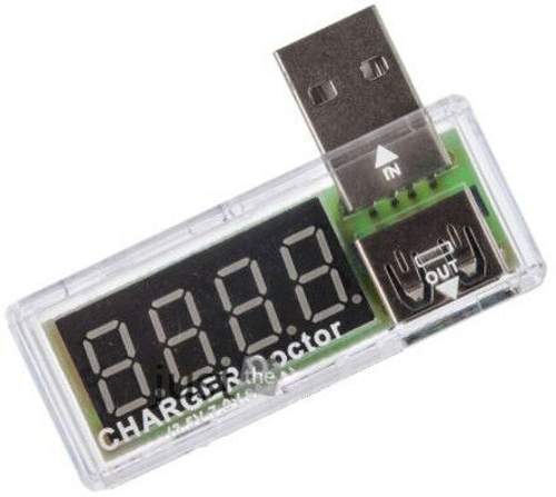

Wenn du überprüfen willst, ob das Teil dann auch bringt was es verspricht bestell dir gleich noch ein USB Spannungs-/Strom-"Multimeter" mit. Dann kannst du schauen, ob der Wandler stabil ist und genügend Leistung bringt.
Als Anschlusskabel würde ich ein möglichst kurzes nehmen, sodass man wenig Verluste hat.
Du kannst auch nach dem Teil googeln, das wird dir oft über den Weg laufen. Evtl. auch bei Amazon.
Usb-u-i-meter

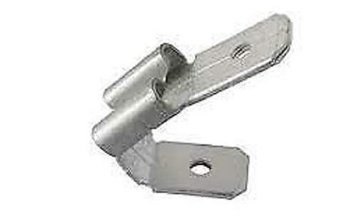

Der ZigAnzStecker hat denke ich Steckschuhe, dafür gibt es auch passende Schuhe, auf die man dann wiederum einen Schuh stecken kann, also ein Anschluss und daran 2 Stecker. Muss man nur schauen, ob man das dann wieder rein bekommt. Gibt es auch gleich mit einem Krimstecker dran und ein zweiter kann dort mit drauf gesteckt werden. Wenn das nicht passt dann eine kleine Verlängerung dazwischen gebaut wo eben aus einem dann zwei Stecker werden.
Das Teil, das du da verlinkt hast, hat aber nur 3,3V. 5V sollten es schon sein. ;-)
Kabelschuhweiche

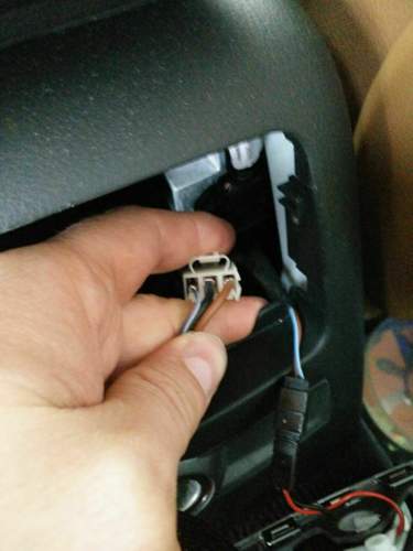

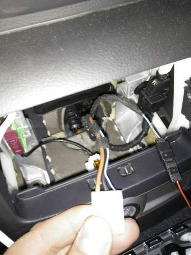

1. Würden die Stromclips hier passen ?
2. WELCHE Kabel von den 3en nehme ich für plus und minus ?
... ich vermute - anhand des Beleuchtungskabels:
Blau/weiß ist +
und braun ist -
Am liebsten würde ich ja direkt an das Beleuchtugnskabel, dann habe ich kein Dauerplus, sondern nur mit der Zündung zusammen. Aber das KAbel ist so arg dünn... ich hab Schiss das mir das bei 3A durchschmort .... weiß jemand wieviel Ampere da sonst so durchgehen bei dem Beleuchtugnsring ?

Auch die Beleuchtung wird abgesichert sein. Im Zweifelsfall brennt die Sicherung durch. Schau doch mal wie hoch das abgesichert ist. Ist die blau/weiße Ader nicht dünner als die zwei anderen? Wenn ja, dann sind die zwei gleichdicken + und -. Der Strom der ankommt muss ja auch wieder abfließen können, soll heißen die Kabel müssen eigentlich gleichdick sein.
Sehe ich das richtig, der Dreipolige Stecker geht zum ZigaAnzünder? Ist der auch beleuchtet?
