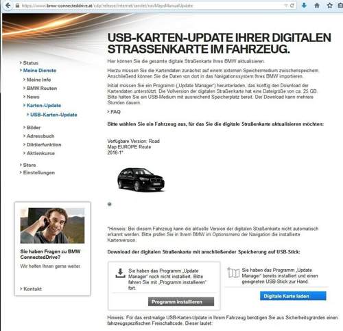

Für alle anderen, die genau sehen möchten, wie das aussieht:
https://www.bmw-connecteddrive.at/.../navMapsManualUpdate
USB-Karten-Update Ihrer digitalen Strassenkarte im Fahrzeug.
Hier können Sie die gesamte digitale Straßenkarte Ihres BMW aktualisieren.
Hierzu müssen Sie die Kartendaten zunächst auf einem externen Speichermedium zwischenspeichern. Anschließend können Sie die Daten von dort in das Navigationssystem Ihres BMW importieren.
Initial müssen Sie ein Programm („Update Manager“) herunterladen, das künftig den Download der Kartendaten unterstützt. Die Vollversion der digitalen Straßenkarte hat eine Dateigröße von ca. 25 GB. Bitte halten Sie ein USB-Medium mit ausreichend Speicherplatz bereit. Der Download kann mehrere Stunden dauern.
FAQ
Bitte wählen Sie ein Fahrzeug aus, für das Sie die digitale Straßenkarte aktualisieren möchten:
Verfügbare Version: Road Map EUROPE Route 2016-1*
{Hier ist dein Auto}
*Hinweis: Bei diesem Fahrzeug kann die aktuelle Version der digitalen Straßenkarte nicht automatisch erkannt werden. Bitte prüfen Sie in Ihrem BMW im Optionsmenü der Navigation die installierte Kartenversion.
Download der digitalen Straßenkarte mit anschließender Speicherung auf USB-Stick:
Sie haben das Programm „Update Manager“ noch nicht installiert. Bitte fahren Sie mit „Programm installieren“ fort.
Sie haben das Programm „Update Manager“ bereits installiert und einen geeigneten USB-Stick zur Hand.
Hinweis: Für das erstmalige USB-Karten-Update in Ihrem Fahrzeug benötigen Sie aus Sicherheitsgründen einen fahrzeugspezifischen Freischaltcode. Dieser lautet:
{Hier ist dein Freischaltcode}

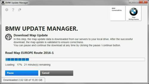

Hier noch ein Bild, denn ein Bild sagt mehr als 1000 Worte, die fahrzeugspezifischen Daten habe ich aus dem Bild entfernt.
2016-02-05-bmw-navi-kartenupdate-2016-01-anonym
Wer dann Probleme hat, den Update zu starten:
Einfach den Update Manager installieren, dann die Datei dlmconfig.bmwm herunter laden.
Rechte Maustaste auf dlmconfig.bmwm, öffnen mit, BMWUpdateManagerWinLauncher.exe (oder wie das auch in der deutschen Windows Version heißen sollte).
Auch hier wieder, ein Bild sagt mehr als 1000 Worte.
Verstehe ich nicht, warum das so kompliziert sein musst.
Der Bmw Update Manager könnte doch automatisch die Datei dlmconfig.bmwm erkennen, die wird sowieso im gleichen Verzeichnis heruntergeladen.
Aber bitte, ich muss nicht alles verstehen.

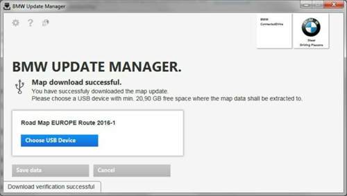

2016-02-05-bmw-navi-karten-update-mit-dem-donwload-manager-a-starten
2016-02-05-bmw-navi-karten-update-mit-dem-donwload-manager-b-lauft
2016-02-05-bmw-navi-karten-update-mit-dem-donwload-manager-c-lauft

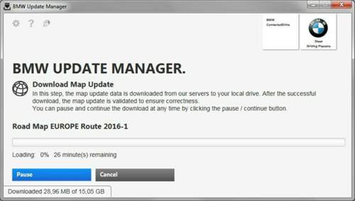

Erst jetzt kann man das Update Programm herunter laden und auch gleich die Konfigurationsdatei für den Download.
Update Programm Installieren.
Und schon ist man beim Download der tatsächlichen Karten.
Da es sich um 15 GB handelt, kann das je nach Internet-Geschwindigkeit schon eine zeitlang dauern.
Ich habe 75 Mbit download zu Hause, das heißt das dauert dann ganz grob eine halbe Stunde.
Jemand der nur ca. 8 Mbit hat, müsste dann ca. 5 Stunden ein kakulieren, wenn er die volle Bandbreite zur Verfügung hat.

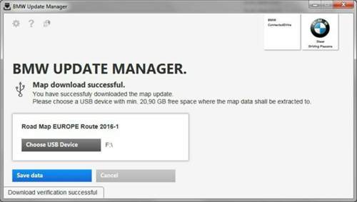

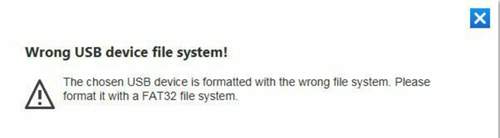

Nach dem Download ist die nächste Herausforderung, das man einen Usb-Stick benötigt, der über 20 GB frei hat, aber mit Fat32 formatiert ist.
Z.b. mein 128 GB USB-Stick kann gar nicht mit Fat32 formatiert werden.
Kann also sein, das man einen GENAU 32 GB großen Usb-Stick braucht, denn größere Sticks kann man glaube ich gar nicht mehr mit Fat32 formatieren.
Ein 16 GB Usb Stick dagegen wäre wieder zu klein.
Irgendwann ist diese Einschränkung auf das uralte Fat32 nicht mehr zeitgemäß, finde ich.
Da sollte man sich schon mal Gedanken machen, ob man nicht den Sprung zu NTFS macht.
Und auch hier wieder, ein Bild sagt mehr als 1000 Worte.

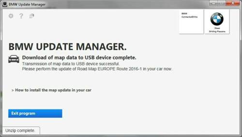

Auch hier wieder muss man Geduld haben, bis alle Dateien auf den Usb-Stick kopiert wurden.
2016-02-05-bmw-navi-karten-update-mit-dem-donwload-manager-d-erfolgreich
2016-02-05-bmw-navi-karten-update-mit-dem-donwload-manager-e-fat32
2016-02-05-bmw-navi-karten-update-mit-dem-donwload-manager-f-usb-stick-ausgewaehlt
Hier noch die letzten Schritte, bis der Usb Stick alle Navi Daten rauf kopiert hat.
Ich habe dann gesagt, ich möchte die temporären Dateien nicht löschen, weil ich gehofft hatte, das er das Verzeichnis nimmt, das ich beim Update Manager angegeben hat.
Diese Funktion ist außer Funktion, die Dateien liegen auf dem ganz normalen System Temp Verzeichnis, das ich natürlich regelmäßig bereinige.
Aber wie soll man solche Fehler schon melden, wenn die Connected Drive Mitarbeiter nicht mal wissen, das es ein Internet-Update gibt ?
Dann werden die schon gar nicht wissen, was ein temporäres Verzeichnis beim Bmw Update Manager ist.
2016-02-05-bmw-navi-karten-update-mit-dem-donwload-manager-h-loeschen-download
2016-02-05-bmw-navi-karten-update-mit-dem-donwload-manager-i-usb-komplett
2016-02-05-bmw-navi-karten-update-mit-dem-donwload-manager-j-dateien-auf-usb-stick
