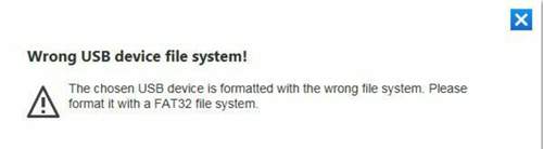

Nach dem Download ist die nächste Herausforderung, das man einen Usb-Stick benötigt, der über 20 GB frei hat, aber mit Fat32 formatiert ist.
Z.b. mein 128 GB USB-Stick kann gar nicht mit Fat32 formatiert werden.
Kann also sein, das man einen GENAU 32 GB großen Usb-Stick braucht, denn größere Sticks kann man glaube ich gar nicht mehr mit Fat32 formatieren.
Ein 16 GB Usb Stick dagegen wäre wieder zu klein.
Irgendwann ist diese Einschränkung auf das uralte Fat32 nicht mehr zeitgemäß, finde ich.
Da sollte man sich schon mal Gedanken machen, ob man nicht den Sprung zu NTFS macht.
Und auch hier wieder, ein Bild sagt mehr als 1000 Worte.
Auch hier wieder muss man Geduld haben, bis alle Dateien auf den Usb-Stick kopiert wurden.
Funktioniert bei mir auch mit ntfs Formatierung!

Und wie hast du dann den Fehler umgangen ?
Siehe Anhang ?
Oder hast du die Meldung gar nicht bekommen ?
Denn ich habe explizit einen Usb Stick genommen, aber eben mit 128 GB.
Hattest du einen mit exakt 32 GB ?

Hab keine Fehlermeldung bekommen. Mein USB-Stick hatte aber auch genau 32GB.
