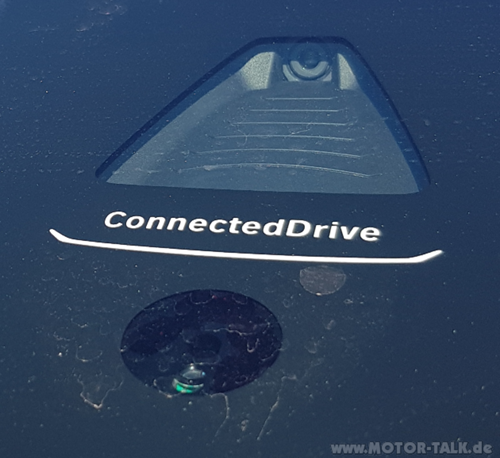

Themenstarteram 7. April 2018 um 20:58
ich würde gerne mein Auto etwas nachrüsten. Einen Kamera (KaFAS?) ist schon verbaut, siehe Anhang. Ideal wäre in meinem Fall Drive Assistanz. Falls bestimmte Feature zu aufwändig sein sollte, dann wenigstens einige Teile davon wie z.B. Spurverlassewarnung (dafür müsste ich ne Schwingungmotor für Lenkrad nachrüsten), Personenwarnung sowie Aktive Geschwindigkeitsregelung (hierfür müsste ich die linken Bedienfeld der Lenkrad ersetzen).
Ich befürchte daß Aktive Geschwindigkeitsregelung nur mit Automatik geht da ich Handschalter habe. Wg. Stop & Go worauf ich verzichten würde, d.h. ab 30km/h. Oder irre ich mich da?
Ich muß aber gestehen daß mir der Unterschied zwischen Drive Assistanz und Drive Assistanz Plus immer noch nicht ganz klar ist.
Was davon kann ich schon per Codieren aktivieren und was davon fehlt* noch an Bauteile?
Ich bin für jede Tipps dankbar wie man über Einzelteilekatalog erkennen kann, welche Teile ich für welche Feature benötige? :confused:

Schwierig.
Da+ ist wie Da nur mit der akt. Regelung. Dafür fehlen die Knöpfe. Bedeutet wahrscheinlich neues Lenkrad - nur wegen der Knöpfe. Frag mal beim Händler nach - ich hab alleine für die verkehrszeichenerkennung 500 Euro im Kopf, wenn die Kamera schon da ist. Dürfte sich alles nicht lohnen.

Nachrüstbar ist fast alles, die Frage ist nur, ob es sich auch lohnt. Das ACC beim F4x ist kamerabasiert, daher braucht es wenigstens keinen ACC Sensor. Was man wahrscheinlich braucht (je nur mal so aus dem Kopf und von der Loh´gik her, nicht nachgeschaut):
Neues BC_BODY mit ACC Funktion (da es auch die ICM Funktion beinhaltet)
Neues DSC mit Acc Funktion
Tasten für Lenkrad
Das Codieren geht wenigstens - natürlich nicht mit Carly. Bislang habe ich drei ACC Nachrüstungen beim F1x begleitet (codiertechnisch, um- bzw. eingebaut haben die User selber - alle drei funktionieren 1a.

Ich steh vor dem gleichen Problem wie du. Mein 220d xD hat Luxury Line und alles drin was es so gibt, nur DA nicht....
Da meiner Automatik ist sollte es eigentlich gehen, die Frage ist, was man alles braucht.
Wenn man die SA DA benötigt (5AS) dann wären SLI (Kennzeichen), LDW (Spurhalteassistent) und ACC notwendig. Von diesen 3 ist lediglich SLI kostenpflichtig (FSC Code, bei Bimmerfest nachfragen, da gibt's die Codes von BMW direkt für um die 200€). LDW und ACC benöt8gen keinen FSC und sollten codierbar sein, die Frage ist nur wie.....Infos dazu könnte ich bislang nirgends finden.
Für LDW braucht man ein anderes Lenkrad mit Vibration, für die ACC die passenden Schalter, sollte im Internet alles so um die 400-500 (insgesamt) kosten.
Aber, braucht man tatsächlich LDW? Das ist die Frage. Neue ECU werden kaum notwendig sein oder benötigt man tatsächlich ein neues BC-Body für die Codierung?
Theoretisch müsste es auch mit Schaltgetriebe gehen. Die fadenscheinigen Aussagen hier wonach ACC zwangsläufig ein Automatik benötigt sind völliger Mumpitz und ich bin eher schockiert (auch wenn der F46 ein nettes Auto ist) wie stümperhaft BMW das Ganze integriert hat.

Die Info habeich weil ich es beim F46 (2er GT) selbst durchgeführt habe. Dieser hat kein DA oder DA+ sondern lediglich 5AV Active Guard. Und 5AV bedingt, dass du KAFAS Kamera (KAFAS 2 Steuergerät) verbaut hast. Damit hat man die wichtigste Grundvoraussetzung für SLI, ACC, LDW etc.
Ich musste von BMW lediglich einen FSC (eine Art Freischaltcode) kaufen und konnte SLI problemlos aktivieren und codieren.
Scene7678
Heißt das, dass man SLI einfach nachcodieren kann, wenn man den entsprechenden FSC Code gekauft hat?
Ja kann man (wenn du die KAFAS Kamera verbaut hast) - FSC Code kaufen, eintragen, codieren, fertig.
