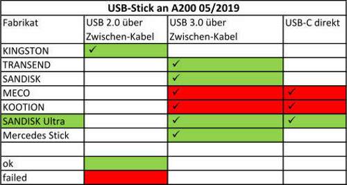

Um meinen USB Stick anzuschließen habe ich mir einen USB-C OTG Adapter Kabel USB-A Buchse auf zu Typ C Stecker Adapter gekauft (kein original Mercedes Teil).
Jedoch wird der Stick nicht erkannt, muss da ein ganz bestimmter Adapter genommen werden, oder wo könnte der Fehler liegen?

Beim USB-Stick nur USB-2 und nicht 3 verwenden!!

Es kann sein, wenn bei dir "alle" updates gemacht wurden, dass USB-3 auch nicht mehr geht.
Das war auf jeden Fall meine Erfahrung.

Also ich habe 2x einen USB 3 Stick mit einem USB-C Adapter Die beiden funktionieren einwandfrei.
Wie lange willst du denn warten bei 128 GB als USB 2. Da biste ja alt und grau bis der geladen ist 🙂 USB 3 ist 10x schneller als USB 2 und arbeitet vollduplex 🙂
Bei mir läuft der Stick von @gtiPfeiffer auch einwandfrei !
nöp! hatte von Anfang an nur USB 3 Sticks im Auto.
Amüsant: bisher liefen bei mir unterschiedliche Adapter sowie USB-Sticks (sowohl USB-C direkt, als auch USB-A und dann via Adapter) problemlos. Hatte noch keinen einzigen Stick, der Probleme gemacht hat!

habs mal interessenshalber mit einem USB 3 Stick probiert funktioniert ebenfalls.
Der "Intenso" USB-3 funktionierte nicht, aber ein anderer USB-2 Stick, somit ist jetzt alles OK.
Den 3er nochmal probiert.
Habe meinen USB 3 Stick neu formatiert (FAT32 und Größe der Zuordnungseinheiten 16 Kilobytes), wird jedoch nicht erkannt.
Meine USB-3 Sticks laufen alle auf NTFS und funktionieren problemlos im Benz.
Kauf dir mal einen von Sandisk. Die funktionieren alle super und kosten nicht mehr die Welt.
Seit ich apilevel/ntg6_fup2\063 habe gehen nur noch USB-2 Sticks. Mit dem kann ich leben. MB habe ich informiert.
