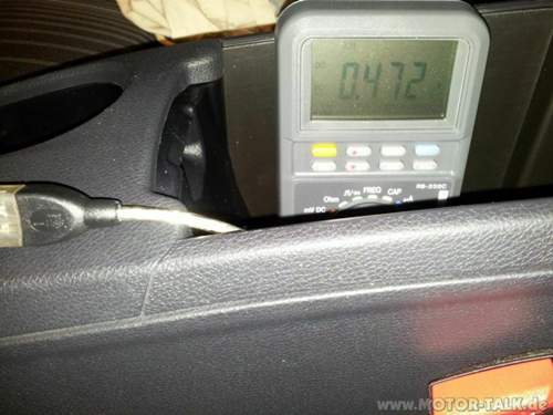

Ja, das hätte ich auch vermutet, jetzt haben wir es mal an diesem W246 Bj.5/2013 gemessen:
4,9...5,1 V** mit 1,4 kOhm = 3,5 mA *
4,5 V** mit 15 Ohm = 0,3 A *
4,2...4,3 V** mit 9, 4 Ohm = 0,5 A *
3,7...3,8 V** mit 4,7 Ohm ) = 0,8 A *
Da die USB 5V mit einer Toleranz von 5% (4,75...5,25V) definiert sind passt das eher zu den 100mA der USB1.1. Man kommt also kaum um einen USB-Adapter für den Zigarettenanzünder bzw. f.die 12V-Dose herum wenn man z.B. ein Tablet oder andere Geräte mit größerem Stromhunger nutzen möchte.
P.S. Die USB-Buchse schaltet sich mit dem Radio ein wenn der Schlüssel nicht gesteckt ist.

*) Belastung mit Widerstand
**) Ausgangsspannung an der USB-Buchse mit Belastung (SOLL = 4,75...5,25V)

Hm, also man sollte mit solchen Aussagen vorsichtiger sein, vor allem, wenn sie auf falschen Annahmen basieren.
Dein Widerstand hatte sicher keine Software, mit der sich der Widerstand als "High-Power"-Verbraucher am USB-Port angemeldet hat!
Du kannst hier (USB2-Spec ) die USB2-Specifikation runter laden. Sind übrigens ca. 620 Seiten...
Darin gibt es dann die entsprechenden Spezifikationen, hier nur kurz die Einleitung:
A unit load is defined to be 100 mA. The number of unit loads a device can draw is an absolute maximum, not an average over time. A device may be either low-power at one unit load or high-power, consuming up to five unit loads. All devices default to low-power. The transition to high-power is under software control. It is the responsibility of software to ensure adequate power is available before allowing devices to consume high-power.
Es ist also noch alles im grünen Bereich, wenn die Schnittelle an einen Widerstand nur bis 100 mA liefert und bei "unangemeldeter" Überlast darf sie ruhig in die Knie gehen.
Du musst Dir also einen "intelligenten" Widerstand besorgen, der sich als High-Power-Verbraucher anmeldet, dann wird die Buchse sicher auch die 500 mA liefern.

Hallo @km-11km
, tut mir leid, aber Deine Ausführungen passen in diesem Falle nicht.
Wir schreiben hier nicht über die Möglichkeiten die USB bietet könnte,
es geht hier ausschließlich gem. Fragestellung um die USB-Buchse unter der Armlehne, hier im W246
, und die unterstützt den von Dir angeführten "High-Power"-Mode leider nicht. Außerdem wird der "High-Power"-Mode auch von den "normalen" Taschenlampen, Handys, Tablets usw., die man per USB laden kann, nicht unterstützt.
Keine Ahnung, warum Dein sachlich falschen Beitrag auch noch per Danke abgenickt wurde, da fühlen sich wohl einige zu sehr auf ihren Stern getreten oder bekommt Ihr dafür bezahlt? 😉

Keine Behauptung, wie oben geschrieben wurde hier gemessen und getestet - und nicht nur mit ohmschen Widerständen. Außerdem findest Du die Info auch bei MB, ist nur mit einigem Suchen verbunden 😁
