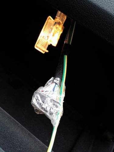

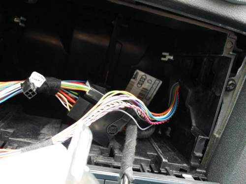

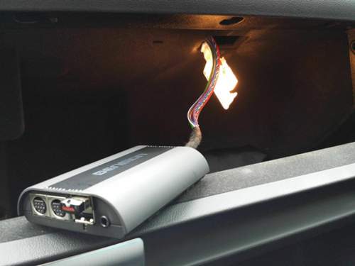

Moin zusammen,
habe heute mal das Dension Gateway Pro BT eingebaut und ein paar Fotos dazu gemacht.
Kurze Vorgehensweise:
- Radio Concert 3 mit Entriegelungen ausgebaut
- Mitgelieferte CAN Bus Kabel angeschlossen (Plug & Play, ohne Probleme)
- Handschuhfach Beleuchtungsplastik seitlich mit einem Schraubendreher gelöst (rechts ist ein kleiner Schlitz dafür)
- Hilfsdraht vom Handschuhfach zum Radioschacht gelegt, dort das Gateway-Kabel mit Klebeband an den Hilfsdraht befestigt und vorsichtig zurückgezogen. So habe ich mir den Ausbau vom Handschuhfach gespart.
Funktioniert soweit alles:
Steuerung über Multifunktionslenkrad, ID3 Tag Anzeige im FIS, mp3 Wiedergabe über USB und Bluetooth über Smartphone Samsung Galaxy Note 3, Telefonadressen-Anzeige und Anwahl.
- Keine Anzeige der ID3 Tags am Radio (war ja schon vorher klar).
Irgendwo soll es allerdings schonmal jemand hinbekommen haben? Das Radio selbst sollte sowas ja auch können. CD Titel werden schließlich auch angezeigt? Wäre ja schon ganz gut...
Die Bedienung ist gewöhnungsbedürftig und manchmal dauert es etwas, bis er Daten vom USB Stick fertig geladen hat. Woran das genau liegt, muss ich noch rausfinden. Es werden vom Dension selbst Dateien auf dem Stick angelegt. Wahrscheinlich ist das der Grund für die Verzögerung, wenn man die USB Stick mit neuen Daten erstmals an den Dension einsteckt.
An der Kabelverlegung im Handschuhfach bin ich jetzt noch dran. Dabei habe ich festgestellt, dass hier die Einteilung aus dem "Ablagepaket" gar nicht schlecht wäre.
Das wars erstmal so weit : )

Nur zur Info:
Das Handschihfach kann man leicht ausbauen, habe ich schon x mal gemacht.
5 sichbare Schrauben - an der Seite die 6. nicht vergessen!
ID3 im radio geht nur wenn du das Signal per Antenne einspeist.
Z.B. mit dem Teil hier:
Media-DAB
Ist fast ne Eierlegegende.....
