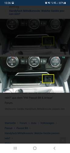

Kann es sein dass USB 1 defekt ist oder nur für app conect geeignet ist?
Wolte mein Handy dort Laden und leider ohne Erfolg.
Ladefunktion sollte eigentlich immer vorhanden sein, unabhängig von der App Connect Funktion.
Ist der Anschluss mit einem Sicherung gesichert?
Kommt darauf an. Wenn nur 1x USB, dann nein, da übers 5F gespeist. Dort auch nur maximal 500mA Ladestrom. Bei mehr als 1x USB, dann ja, weil die Stromversorgung der Ports jetzt über den USB Hub gemacht wird. An der entsprechenden Sicherung hängen allerdings noch andere Stg. Wenn also sonst alles im Auto funzt, ist es eher unwahrscheinlich, daß es an der Sicherung liegt.
