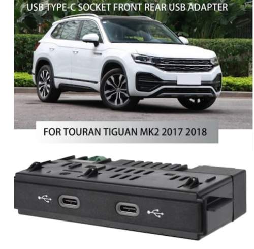

Ich nehme mal an, dass das bei Dir so, wie in dem angehängten Bild aussieht...
Man könnte jetzt diese Blende gegen eine selbstgebastelte austauschen, in die man zwei USB-c Buchsen einbaut. Was diese Buchse ganz links ist, ist mir momentan nicht klar, aber die willst Du ja sicherlich weiterhin behalten. Aber vielleicht gibt es ja bei einem Nachfolgemodell genau die gleiche Blende, nur mit USB-c-Terminals.

Es gibt da…. wie sollte es auch anders sein 😁 …..bei AE etwas, angeblich passendes.
Das ist aber eben nicht nur einfach eine/zwei USB Buchsen, sondern dahinter scheint ja noch irgendeine Elektronik zu sein (USB-Controller oder USB-Hub) die dann ja zum Mediasystem des Fahrzeugs irgendwie passen muss. Oder wenigstens keine Probleme verursacht.

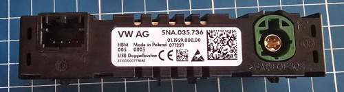

Ja, Sie müssen den gesamten USB-Hub ändern. 5NA035736 ist das Original zum Restyling. Die Chinesen haben Analoga - wie auf Ihrem Bild oder USB-A + USB-C

Mein Vater will 2 USB Port im Tiguan haben. Er hat aktuell den einfachen USB Typ A mit Aux. Siehe Bild.
Kann man da auch einfach den USB Port tauschen?

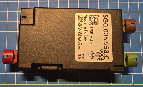

Mein, Du brauchst einen speziellen USB-Hub mit entsprechenden passenden USB-Ports incl Kabel
Ich nehme jetzt mal an, dass dieser alternative Einsatz schon ein Hub ist.
Technisch gesehen ist das ein Gehäuse mit mehreren USB-Buchsen, einem USB-Controller, und einem sogenannten Repeater.
So sieht auch jeder SOHO (0815-Standard) Hub auf dem Schreibtisch innen aus.
Der Hub hat u.A. die Aufgabe, die Stromversorgung der einzelnen Ports zu managen. Hier müssen schon bei USB-a beim Standard USB 1.0 bis USB 2.0 mindestens 500 mA pro Port gewährleistet sein. Deswegen haben USB-Hubs für den Schreibtisch auch oft ein externes Netzteil, um solche Ströme liefern zu können.

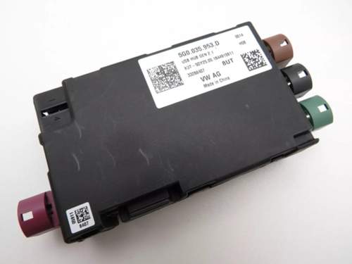

Einfach ein Panel mit einem Anschluss durch eins mit zwei Anschlüssen zu ersetzen, wird nicht funktionieren. Sie müssen den Stecker ersetzen (die Stifte aus dem alten herausziehen und in den neuen einstecken) und einen Draht zum Stecker hinzufügen, um den Hub mit Strom zu versorgen

Haben Sie derzeit einen USB-Hub Type-A mit 2 Anschlüssen? Dann sollte der Typ-C-Hub ohne Modifikationen passen. Dies ist nur ein Hub, er steuert die Schnittstellen, und der Stecker zum IIB ist derselbe (grün).
