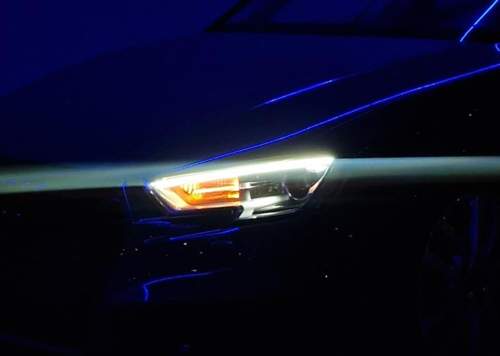

Ist schon etwas älter hier, aber ich versuchs auch mal:
Habe einen A3 8V Sportback Facelift (2018) gekauft bei dem der Vorbesitzer US Blinker bzw. US Tagfahrlicht codiert hat. Im MMI kann ich nichts deaktivieren. Wenn TFL an, leuchtet nur die weisse Leiste, wenn das Abblendlicht an ist, leuchten zusätzlich zur weissen Leiste auch die orangenen Blinker und dimmen runter beim Blinken.

Wenn das wirklich ein Facelift ist, gibt es nur zwei Möglichkeiten...
1) Der Vorbesitzer ist ein Hexer auf höchstem Level, da es per Codierung keinerlei Möglichkeit gibt beim Facelift den US-Blinker zu codieren
2) Was du siehst, sind defekte/überhitzte Lichtleisten. Bekanntes Problem. Gegen diese These spricht, dass du schreibst, bei nur TFL wäre es weiß.

Es ist tatsächlich ein Facelift Sportback von 2018 mit Bi Xenon.
Anbei ein Bild das das Problem etwas erklärt. Zusätzlich zum LED TFL Streifen leuchtet auch der Blinker orange.
Ich hoffe man versteh was ich meine. Auf dem Bild ist kein Blinker an sondern nur das Tagfahlicht.

Achso - okay - Bi-Xenon mag das wirklich noch möglich sein....wenn ich an Facelift denke, habe ich Voll-LED-Scheinwerfer im Kopf.

Steuergerät 09 öffnen, Zugriffsberechtigung 31347 eingeben.
Dann "Anpassung" folgende Kanäle auf "nicht aktiv" setzen:
ENG116936-ENG115881-Leuchte 0 BLK VL B36-Lichtfunktion D 0
und
ENG116937-ENG115900-Leuchte1BLK VRB20-Lichtfunktion D 1

So, heute endlich dazu gekommen das US Licht rauszucodieren. Hat einwandfrei funktioniert. Herzlichen Dank für Deine Hilfe @hadez16
