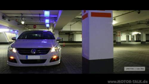

Ich wollte mal Fragen wie es möglich ist den US Blinker zu Aktevieren?
Einfache Codierung ?
Und wäre es auch möglich 1 LED am Spiegel zum Dauerleuchten zu Bringen ??

Jeder der VCDS hat kann dir helfen. Schau in den FAQ (VCDS Userliste) nach.

hat schon jemand eine Möglichkeit gefunden beim Passat CC Facelift (2011) die US Blinker zu codieren?? Shanny hat sein möglichstes versucht, aber leider nix gefunden 🙁
Bei den Passat CC´s vor 2011 kein Problem - aber danach wurde irgendwas am BUS geändert oder so... Kein Plan mehr - wenn das falsch war wird Shanny mich sicher korrigieren 😁
die ersten (nicht nur CC´s) waren wie der golf 5 und jetzt wie golf 6.
seid steuergeräte vom 6er kann man es da nicht mehr codieren.
Ich habe heute die Blinker auf Standlicht programiert!
Mit dem VCDS das ich jetzt seid zwei Wochen mein eigen nennen darf ist das ein Kinderspiel,da sich in dem Programm ja alle von alleine Erklärt!!!
Alles wie golf 5 basiert ist es technisch auch kein Problem.
du hast im stg 09 noch ein 3C0 bzw bei deinem ein 3C8
