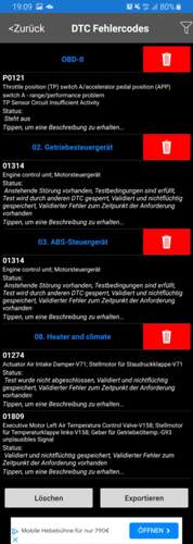

Mein VW Passat 3c5 2009er 1.8 TSI 160PS macht wieder Probleme.
Vor 2 Monaten bekam ich den Fehler P0101 welcher auf den LMM deutete. Gefolgt von dem Fehler P2101.
ADAC meinte LMM tauschen.
Hab ich gemacht durch einen gebrauchten aus dem selben Motor wie meiner.
Alles lief gut.
Dann kam 2 Tage später der Fehler P0121. Wieder ADAC gerufen. War mitten in der Pampa.
Der lernt die Drosselklappe neu an, die übrigens erst 1 Jahr alt war. Marke Febi Bilstein.
Alles läuft wieder wie es soll.
4 Tage später kommt der Fehler wieder P0121 Notlauf etc.
Kiste stehen lassen. Neue Drosselklappe bestellt. Diesmal von Pierburg.
Eingebaut anlernen lassen, alles gut.
Kiste lief wieder wie früher.
Heute:
Komisches Gasverhalten, schon wieder, und P0121.
Was kann es den noch sein? Ich fahre in einem Monat in Urlaub und möchte keine Überraschungen mehr.
Kürzlich getauschte Teile:
Kühlmitteltemp Sensor
Saugrohrdruck Sensor
Drosselklappe
ÖLabscheider
Luftmassenmesser
Ich verzweifle etwas weil jede Fahrt damit nur noch stresst.
Hat jemand einen Rat?
Kann es das Pedal selbst sein? Oder ist es das Motorsteuergerät oder was?
Bin für jeden Tipp dankbar.
Vg
Fehlerspeicher heute

Hab jetzt das Gaspedal ausgetauscht.
Fährt sich besser jedoch nicht so sauber wie vor meinem Problem. Wenn der Fehler wieder kommt dann schaue ich mir das MSG an.
Ich hatte ja schon immer Probleme mit der Kiste doch fahren konnte ich immer.
Das komische ist wenn ich die EPC leuchte und den Fehlerspeicher lösche fährt die Kiste wie als ob nie was gewesen wäre.
Ich hab das alte Pedal aufgebrochen um die Platine zu begutachten und die Kontakte zu überprüfen. Alles sauber keine Ablagerungen. Das Auto reagiert trotzdem besser auf das neue Pedal.
Sollte ich das mit dem Messen noch probieren.
