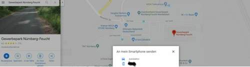

So ein Quatsch, natürlich geht das auch über Google Maps!!!
Und so gehts mit Google Maps:
- Zielort aussuchen
- An mein Smartphone senden auswählen
- Den Punkt "Autotelefon" (bei mir so genannt) auswählen
Und schon steht das Ziel im Audi zur Verfügung!
