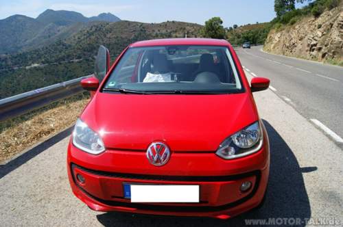

Also ich kann dann auch mal meinen Senf dazu geben.
Sind gestern aus dem Urlaub wieder gekommen.
Insgesamt haben wir eine Tour von knapp 3500 km hinter uns. Deutschland->Spanien, Spanien->Deutschland und in Spanien noch etwas rumjuckeln.
In Spanien sind wir dann auch im Umkreis "Cap de Creus" mit dem Up unterwegs gewesen.
Wenn es Bergauf geht, merkt man schon, das er etwas Schwach auf der Brust ist, vorallem wenn er voll beladen ist. Die Temperatur lag auf dem Berg bei etwa 37°C.
Der durchschnittsverbauch stieg mit eingeschalteter Klima auf etwa 6 Liter an.
