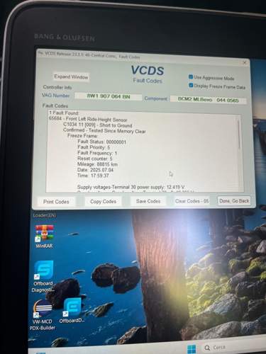

Ich habe einen 2021er A4 B9 Restyling, bei dem ich die Umrüstung von Voll-LED-Scheinwerfern auf Matrixscheinwerfer abgeschlossen habe. Ich habe den STG 9 und den STG A5 mit VCDs codiert und die Daten für den STG 09 auch mit VCP geladen. Alles funktioniert regulär und ohne Fehler auf dem 09 oder sogar auf dem A5. Ich habe auch den vorderen Niveausensor wie laut Schaltplänen erwartet eingebaut und an den STG 46 angeschlossen. Wenn ich Byte 17 des STG 46 codiere, indem ich die vorderen/hinteren Sensorniveaus aktiviere, wird an dieser Stelle der Fehler des vorderen Sensors angezeigt. Ich habe den Sensor bereits durch einen neuen von Audi für 180 € ersetzt. Die Verkabelung wurde mit dem Multimeter überprüft. Das Kabel weist keine Unterbrechungen auf. Die Pins sind korrekt am 32-poligen schwarzen Stecker des STG 46 angeschlossen (Pin 14-15-21). Kann mir jemand bei der Lösung dieses Problems helfen? Vielen Dank!!
Vcds mit China clone ?
Ich habe es gelöst... vermutlich war einer der Pins, die zum stg46 führten, defekt und hatte keinen korrekten Kontakt. Ich habe die drei Pins des T32c-Steckers des stg46 ausgetauscht, und jetzt ist der Fehler verschwunden. Ich muss noch herausfinden, ob, wie von Elsa erwartet, nach der Installation des Front-Level-Sensors eine Kalibrierung der A5-Kamera erforderlich ist.
Man muss auf jeden Fall die Matrix Kalibrieren, und das erfolgt u.A. auch in der Kamera A5.
Kannst du die Codierung posten, die du durchgeführt hast?
