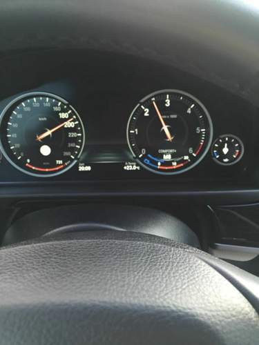

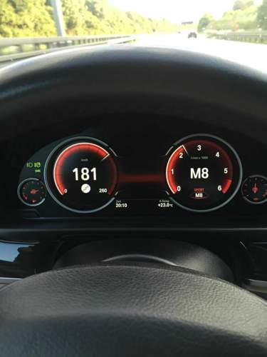

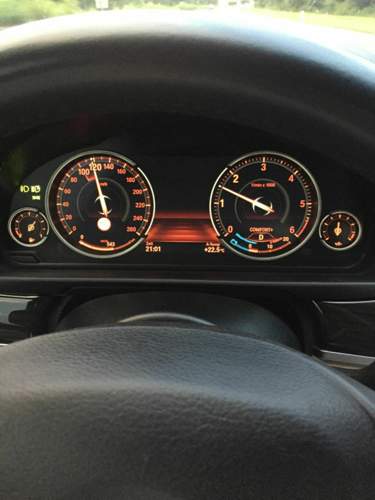

so tacho nachgerüstet bei Fcoding ;)
@domic89 schrieb am 5. Juli 2016 um 21:52:09 Uhr:
Und gleich erstmal Fotos gemacht bei über 180km/h. :rolleyes:
@atzebmw schrieb am 5. Juli 2016 um 22:02:27 Uhr:
ja ist schon ein bisschen schnell um fotos zu machen :)
