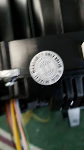

Hallo!
Bei einem neuen 6WB sollte das Siegel unversehrt sein. Würde ich zur Sicherheit einfach prüfen. Für ein gebrauchtes 6WB wäre es nämlich zu teuer.
CU Oliver

@domic89 schrieb am 15. Juni 2016 um 14:00:32 Uhr:
Danke für die Info Oliver :)
Wo sieht man das Siegel??
Hallo!
Wenn man von oben auf das Kombi schaut. Sorry, da Bild ist etwas unscharf geworden.
CU Oliver
