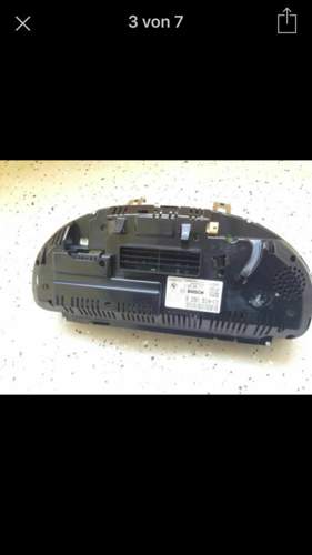

Mal ne vielleicht blöde Frage.
Wenn ich n gebrauchtes Tacho 6WB von einem F01 in ein F11 reinbaue, und die Fahrgestellnummer und den KM Stand nicht übertrage, was passiert dann?
Hab mal keine möglichkeit den Tacho auf Null zu setzten. Könnte man soetwas auch per Teamviewer machen?
Als erstes wird der Manipulationspunkt im Kombi angehen und dann wid der höhere Kilometerstand entweder vom Fahrzeug in das Kombi oder umgekehrt übertragen. D.h. wenn das Kombi einen höheren Stand hat als das Fahrzeug bekommt das fahrzeug den Kilometerstand des Kombi.
Tach auf 0km setzen und VIN löschen geht nicht per Teamviewer. Das Kombi muss geöffnet und der EEPROM programmiert werden. Diese Dienstleitung wird hier von einigen angeboten. Habe ich selber in Anspruch genommen bei meinem 6WB, kann ich nur empfehlen.
Hallo!
Der muss geöffnet und gelöscht werden, was nur durch Löten geht, wenn der KM-Stand genullt werden soll. Per Teamviewer kann man dann codieren.
CU Oliver
