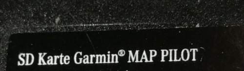

Auf der SD Karte steht allerdings Garmin.
Nur zur Aussage Garmin ist nicht die SD Karten Navigation. Verstehe es allerdings jetzt auch nicht mehr....

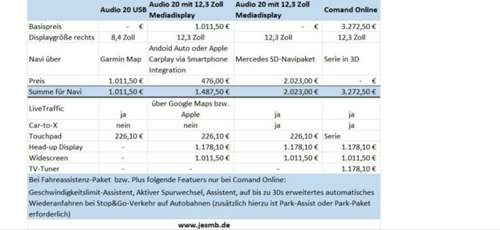

Übersicht wure doch schon in diesem Forum gepostet.

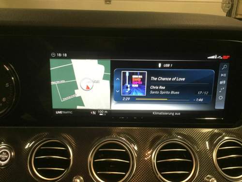

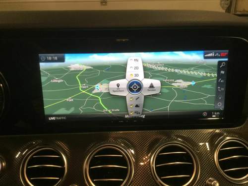

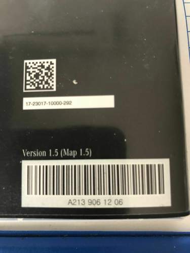

Habe mal schnell ein paar Fotos gemacht, dann kannst du selbst den Unterschied sehen. Ob jetzt bei mir auch die Garmin Soft funzt weiß ich nicht, vermute aber das es geht.
E4969011-5743-4b2e-b6dc-b243d529bfb2
E4c61bd2-5d0e-4e94-acf5-9c37c8e6db01
F061248c-51b4-4170-a1f3-3cb4fe0cb331

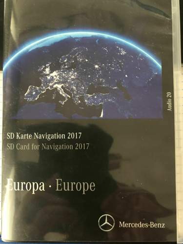

Die selbe Teilenummer wie auf meiner SD Karte! (Here Navigation)
