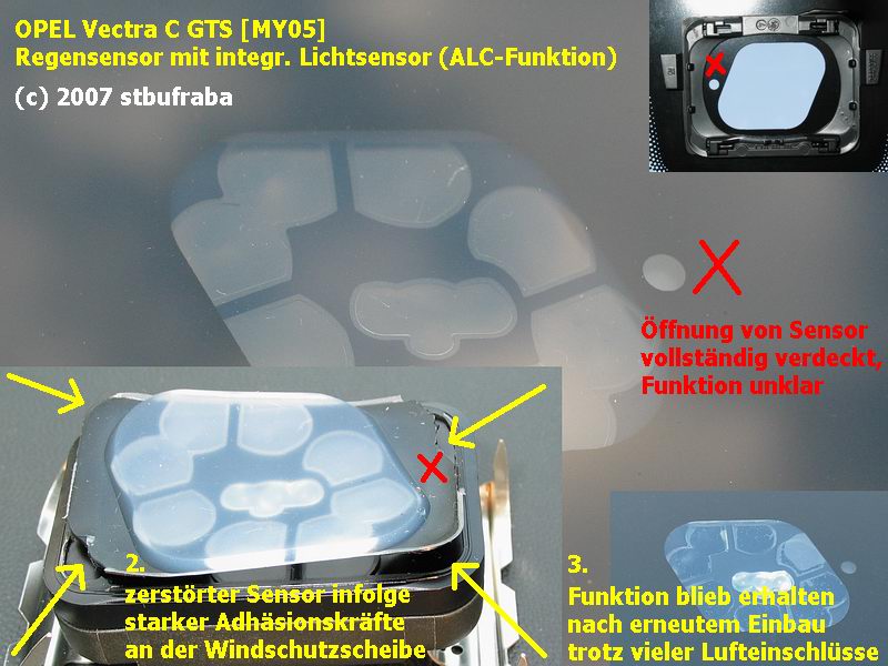

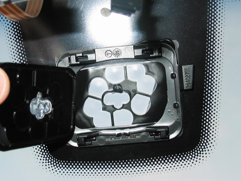

Eine Scheibenversiegelung kann die Leistung des Regensensors extrem beeinflussen. Bei Scheibenversiegelungen werden Wassertropfen "verhindert", indem eine extrem glatte (ebene) Oberfläche geschaffen wird. Trotzdem ist auf der Fläche ein dünner Wasserfilm, den das Auge nicht wahrnimmt. Die Lichtbrechung am Regensensor ist trotzdem komplett anders, da das Licht am Übergang zwischen Scheibenaussenseite-Wasser, ganz anders gebrochen wird, als am Übergang Scheibenaussenseite-Luft.
Schau', daß Du die Versiegelung im Bereich des Regensensors wieder los wirst. Die Funktion des Regensensors wird übrigens von der Umgebungshelligkeit kein bißchen beeinflusst, da ohnehin mit unsichtbarem Infrarotlicht gearbeitet wird.
Ich muß nach jedem Besuch in der Waschanlage die Sensorfläche reinigen, da die leichten Schlieren, die die Wischer nach der Wagenwäsche hinter sich herziehen meinen Regensensor, und damit mich, komplett in den Wahnsinn treiben. 😉

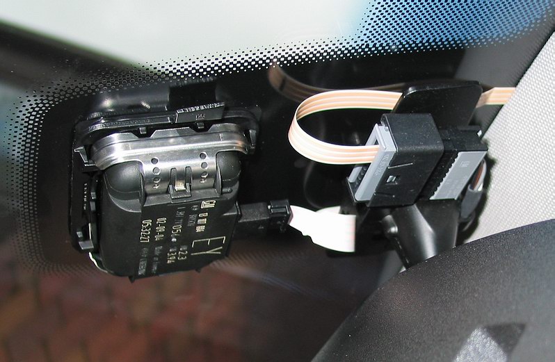

Unter umständen ist dreck zwischen dem Regensensor und Scheibe. Oder die durchsichtige Gummischicht vom Regensensor ist defekt/trüber/ausgeblichen.
Ich glaub ich hab sogar noch einige Regensensoren rumliegen.
Anbei noch eine Zeichnung wie so ein Regensensor aufgebaut ist.
MfG
W!ldsau
Pict3772
Die Dinger können einiges ab und fallen dennoch nicht aus. 😁   Klick, Klick
