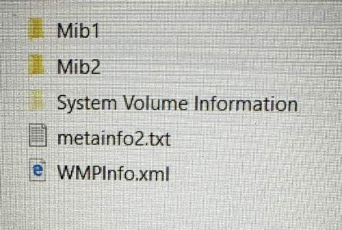

Karten richtig auf der SD karte ?
MIB1 MIB2 und die metainfo direkt ohne ORDNER davor
Karte richtig formatiert und dann unter Systemupdate

Puh, es lag nur an einem vom MMI nicht lesbaren USB-Stick.
Mit der SD Karte (exFAT) liest er gerade das 2024 update ein, ist schon bei 2%.
Vielen Dank an alle für die Unterstützung!

Über Einstellungen/Systempflege oder einen anderen Weg? Wenn ich das Archiv entpacke fehlt die "02300034.md5". Ohne diese verweigert mein 8S das Update. Ja, Windowsoptionen sind angepasst bzgl. unsichtbarer und Systemdateien.
Windows PC benutzt? Mac macht da gern Probleme. Eine .md5 ist nach dem entpacken nicht vorhanden und auch nicht notwendig.
@syccon Ja und Ja. Danke für den Hinweis. Ja ich hatte in der Vergangenheit schon einmal glaube am B9 das Problem, dass es nur mit der md5 und nicht ohne funktioniert hat. Aber ich versuche es erstmal mit einem anderen MEdium...vielleicht mag der 23er TT ja meinen USB Stick nicht. Die 24er Version hatte ich beim Kauf vor ein paar Wochen via SD Karte erfolgreich gemacht, vielleicht liegt das flache Teilchen dem kleinen ja eher 🙂
PS: Eine md5 ist bei den Audi Daten immer noch dabei nach dem entpacken...aber ich hab mich auch noch nie darum gekümmert wofür die gut sein soll...
So, läuft mit SD Karte problemlos durch.
