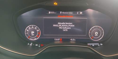

Meiner ist EZ 06/2021 und es kommt auch die Meldung, dass die Lizenz abgelaufen ist ...

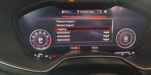

prüf vorher ob du dafür noch eine freischaltung hast; du kannst die karten nicht einfach so installieren
die connect lizenz hat damit erstmal nichts zu tun ^
wie kann ich prüfen, ob ich noch eine Freischaltung habe?
am einfachsten den FEC im ENG menü auslesen oder das foto hier posten ^
linke wippe nach oben halten
rechte nach unten
beide halten
und dann unter Freischaltungen
welches baujahr ist dein wagen?
Auto ist BJ 2021

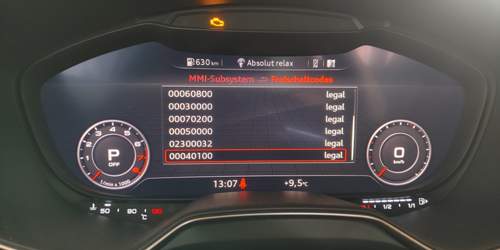

Hier die Bilder dazu
20240215-130643-hdr
20240215-130704-hdr
20240215-130747-hdr
0230002a > 2021/2022
0230002c > 2022
0230002e > 2022/2023
02300030 > 2023
02300032 > 2023/2024
02300034 > 2024
02300036 > 2024/2025
02300038 > 2025
0230003a > 2025/2026
also bei dir ist 23/24 ende
die neuen 2024er bekommst du nicht mehr installiert ; ohne Freischaltung
