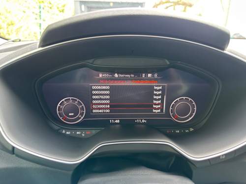

@Scotty18 schrieb am 6. März 2024 um 20:35:01 Uhr:
lies einfach was ich geschrieben habe ! und lies dein FEC aus !
die EZ ist sowas von EGAL
der wagen kann vorher 2 jahre gestanden haben
kann auch schon ein halbes jahr prodiuziert worden sein oder sonst was ...

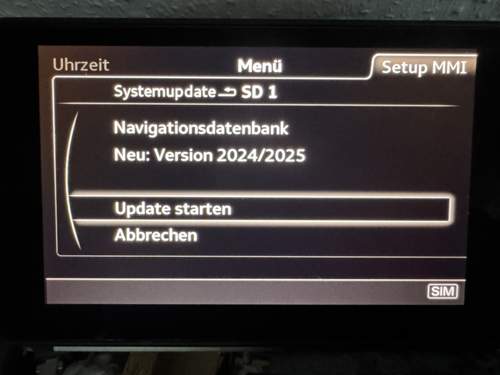

Puh, es lag nur an einem vom MMI nicht lesbaren USB-Stick.
Mit der SD Karte (exFAT) liest er gerade das 2024 update ein, ist schon bei 2%.
Vielen Dank an alle für die Unterstützung!

@syccon schrieb am 7. März 2024 um 11:00:15 Uhr:
@pit-40 schrieb am 7. März 2024 um 09:56:52 Uhr:
wie liest man eine FEC aus, was benötigt man dazu, oder kann das auch der Händler?
Die Freischaltcodes kann man im Red Menü auslesen. Wie man da hin kommt, einfach mal googeln. Wurde hier auch schon mehrfach beschrieben.
Was bei mir nach wie vor nicht funktioniert, habe es mittlerweile aufgegeben :-)
Das ist etwas tricky. Da muss man bisschen Geduld haben. Dann klappt das irgendwann. :)
Also habe ich noch 2 Updates frei, richtig?
.jpg
Ja.
02300030 > 2023
02300032 > 2023/2024
02300034 > 2024
02300036 > 2024/2025
02300038 > 2025
0230003a > 2025/2026

Karten 2024/2025 von VW : P370
https://navigation-maps.volkswagen.com/vw-maps/P370_N60S5MIBH3_EU.7z
Wie immer ohne gültige Freischaltung kann man sie nicht "einfach" installieren
karten sind als update kleiner geworden; passen jetzt wieder auf eine 32GB SD karte
