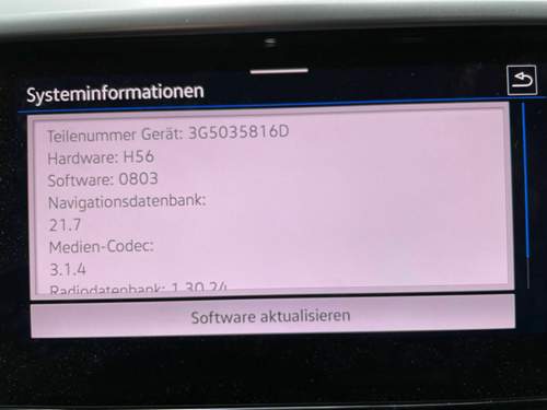

Von April 2021. Ausgeliefert wurde er mit der SW 0782. HW ist die 056.
Deshalb meine Frage nach dem Changelog.
Vorschlag: mach ein neues Thema zu HW 56 und MIB3 auf. In diesem Thema geht es mit HW12 und HW22 schon immer wieder durcheinander, wobei beide HW jetzt auf die gleiche SW kommen, was ja bei der HW 56 nicht der Fall zu sein scheint.
@ubersoldat schrieb am 9. August 2021 um 13:58:36 Uhr:
Kannst Du einen Screenshot machen?
Hier ist ein Screenshot:
