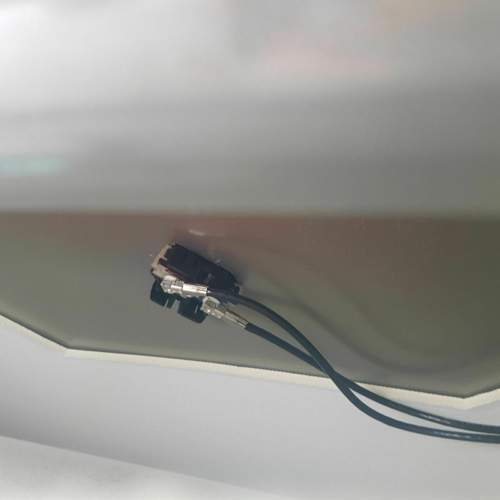

Hallo Mirko50,
Wie kommt man da ran?
Geht das ohne Spezialwissen/-werkzeug?
Würde mich brennend interessieren, ob es da einen Produktionsfehler gab. Radio- und Internetverbindung sind bei mir auch suboptimal...
@Mirko50 schrieb am 25. Juni 2021 um 10:11:53 Uhr:
@blindek schrieb am 25. Juni 2021 um 08:49:01 Uhr:
Wo genau befindet sich das Kabel?
Direkt unter der Dachantenne, das komische dabei war , das das Kabel trotz " Verriegelung " ab war. Die sind praktisch gesichert.

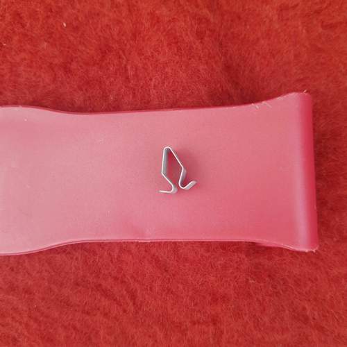

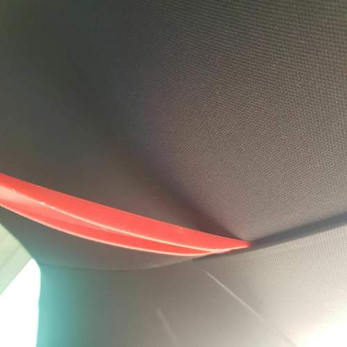

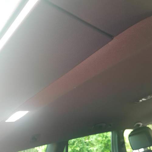

Ja , auch für Ungeübte eigentlich kein Problem , Du entfernst die Blende hinten am Dachhimmel .Am besten mit einem flachen Keil von links nach rechts von hinten anfangen . Die Blende ist mit 9 Klammern befestigt . Es kann sein , das welche in der Karrosserie hängen bleiben . Deshalb vorher welche als Ersatz besorgen .Ist die Blende ab , dann kann man durch den Himmel durchgreifen .
So , Fotos anbei :

In der Ergänzung , die Antenne ist nur für GPS und Telefon !Habt Ihr ein 3 Kabel dran (Rosa) , ist das die Standheizung . Alles andere geht über Scheibenantenne !.
