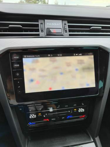

Mal was neues, nach einigen Wochen ohne Probleme, hat mein MIB3 die Button Beschriftungen gegen die Objekte ausgetauscht....
Img-20201027
@Dozer.hh schrieb am 27. Oktober 2020 um 16:43:12 Uhr:
Also habe ich mir für das Navi die Update-Dateien runtergeladen und gemäß Anleitung für das MIB3 per USB-Stick versucht, das Update zu starten - leider erfolglos.
Wo hast du denn so eine Anleitung und Dateien für MIB3 gefunden?
(Ich habe bisher immer nur Dateien für ältere Versionen gefunden...)
@AMGghost schrieb am 27. Oktober 2020 um 18:15:38 Uhr:
Sieht gut aus 😁
Bei sowas wundere ich mich schon nicht mehr... Ist das auch nach einem Neustart noch so? Die lustigen Beschriftungen verschwinden meist wenn man die Menüs mal hin und her wechselt oder das Navi soft durch power gedrückt halten rebootet.
