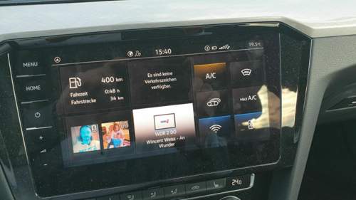

Ein kleiner Workaround um Dir die Menüspringerei zu ersparen:
Leg Dir den Shortcut zum Wifi ein- und ausschalten im DP doch auf die Favoriten im Home-Bildschirm (siehe unten rechts im Bild). Dann musst Du nur zweimal Wifi (1x für aus, nochmal für wieder an) drücken und das DP dürfte sich dann einwählen wenn Dein Hotspot dann bereit ist.

@MoviePack83 schrieb am 24. Okt. 2020 um 16:11:27 Uhr:
D.h. ich muss noch immer in die Einstellungen um das Wifi zu verbinden.
Ist der Shortcut nicht nur für den Wifi Hotspot?
@MoviePack83 schrieb am 24. Oktober 2020 um 16:53:36 Uhr:
@Passat4everandever schrieb am 24. Oktober 2020 um 16:25:16 Uhr:
Dachte der Shortcut steuert nur den Hotspot. Hat geklappt. Danke!
