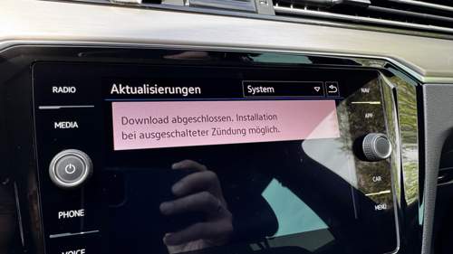

Sooo, Update erfolgreich durchgelaufen. Nach Abstellen heute morgen hat er das Update vollständig heruntergeladen, obwohl das Auto verschlossen war.
Als ich einstieg und nach Hause fuhr sagte er, dass es heruntergeladen ist und beim nächsten Abschalten der Zündung installiert werden kann.
Zuhause angekommen kam direkt das Popup mit dem Hinweis, dass das Auto 20 Minuten nicht nutzbar ist.
Nach der Installation kam ich zum Auto, Zündung eingeschaltet , grüner Haken mit Fertigmeldung und Webradio geht wieder auf Anhieb. Erstmaliger Remotefix hat also bestens funktioniert
Download beendet H12 0330 MIB3
Installation H12 0330 MIB3

HW12 0324. Heute kam OTA 0330 rein. Es klappt also doch! Mal sehen, ob der Download nach der Arbeit fortsetzt. Nach 30 Minuten 1,6 GB
Hi Digger-NRG, bei mir heute auch, ging ruckzuck 😎
Weltklasse! Hattest du ein Ticket bei VW offen oder kam
es einfach so?
Dann ginge das Rollout tatsächlich weiter - die blauen Passats sind dran 😛😃
