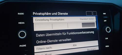

Habe erst letzte Woche für mein Doscover Pro H12 ein Update auf 0330 bekommen (hatte vorher 0156 drauf und es waren keine Online-Dienste möglich und das Discover hat sich beim Start auch gerne mal aufgehängt).
Einige Einstellungen waren zwar wieder ein- bzw- ausgeschaltet (z.B. auch Geschwindigkeitswarnung war wieder an), aber das lässt sich durch Einstellungen auch wieder richtig einstellen.
Du darfst mit 0330 nur nicht das aktuelle "kleine" OTA Update einspielen wenn da steht "Privatsühäre und Dienste" -> "Kleine Verbesserungen" und "Fehlerbehebungen". Dann sind bei der Prvatsphäreeinstellungen die Buttons ohne Beschriftung.
Werbung habe ich bisher keine gesehen.
P.S: Ja, das Update machen, dann hängt das Discover nicht mehr und auch die Online-Dienste funktionieren wieder (falls sie das aktuell nicht machen)

Hallo ich hab Passat B8 MJ 20
Radio 3G5035820B H12 SW 0330 (vorher 0278)
Navi 23.6
OCU Gen 3 High H20 noch auf 0141
Wegen Hauptnutzer habe ich noch keine Verbesserung "Die Funktion ist zurzeit nicht verfügbar"
Privatsphäreeinstellungen sind seit 0330 die Symbole nicht mehr sichtbar
Bringt jetzt das OCU Update auf 0143 nach TPI 2067422 die Lösung für alle Probleme?
Hauptnutzer-funktion-nicht-verfuegbar
Ocu-akt-version
Privathphaere-ohne-symbole
@blackflag-14
Also meines Wissens bringt im Moment überhaupt nichts die Lösung für das Problem mit den verschwundenen Symbolen..
Das letzte Update meines Tickets ist auch bald einen Monat her (11.07.).
Mir wird zwar seit Wochen ein neues Update angeboten, aber das lasse ich bisher liegen, da andere hier das Problem weiterhin hatten.
