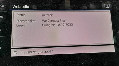

@Passat4everandever schrieb am 2. Januar 2020 um 15:30:28 Uhr:
Wo hätte ich das sehen können? Bei mir stand es nur unter WeConnectPlus als Paket-Bestandteil, aber mehr nicht.
Wie in dem beigefügtem Screenshot.
War meiner Erinnerung nach unter den Privatsphäreeinstellungen zu finden, wo man jeden einzelnen Dienst (de-) aktivieren kann.
Img-20200101
Ah ja, stimmt. Das war bei mir auch so.

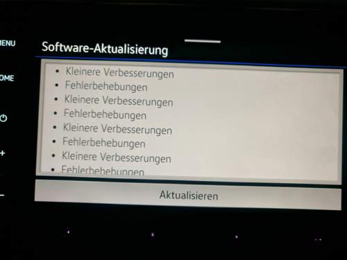

Ich habe seit paar Tagen auch einen neuen Passat. Ausgeliefert wurde er mit der alten Firmware 0152. Nach dem ganzen einrichten und ständigem An- und wieder Abmelden läuft es momentan irgendwie stabil. Habe bisher nur ab und zu Abriss im Ton gehabt. War kurz und wieder verschwunden. Dafür wurde mir das angehängte Update in der Schleife angeboten. Bisher habe ich das bei noch keinem anderen gesehen.
Ah ja. Ab und zu geht auch die nächster Titel Taste am Lenkrad nicht.
Viel Spaß mit dem neuen!
Das Update kommt anfangs. War bei mir auch.
Die Titelsprunggeschichte ist ein Bug in der 152.
Tonabrisse hast Du wann genau? Und mit welchen Medien?
Falls es DAB ist, dann kanns auch daran liegen, dass die Netzabdeckung da nicht so prall ist.
