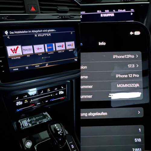

Zum Thema mit dem Laden gibt es seitens VW eine bzw. zwei TPI’s in der erwähnt wird, das es an Apple liegt, da die vom Standard abweichen, daher soll das eben nicht klappen oder nur bedingt … Wenn ich das noch richtig in Erinnerung habe. Doch auch hier muss ich gestehen, das ich wenn per Kabel lade, da ich bei meinem iPhone 12 Pro fand das es extrem heiß wurde … und ja mein 12er ließ sich induktiv im Auto laden.
Ich meine ob ein Gerät lädt oder nicht lag auch an der Revision der verbauten Ladeschale …

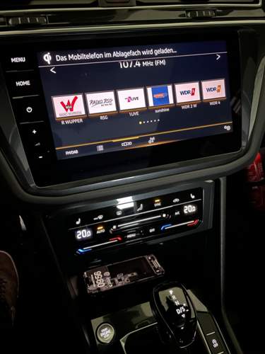

Nachtrag auch mein iPhone14 Pro lädt induktiv.
Anbei auch zwei Bilder schnell gemacht. Qualität ist natürlich nicht berauschend.
IPhone12Pro-Induktiv laden
IPhone14Pro - funktioniert auch induktiv

Ein Auszug aus einer der TPIs: (Die war von 2022, weis nicht mehr ob aktuell.) Hat also nicht direkt was mit der SW von MIB3 zu tun, da das hier mal aufkam)
„ Kundenaussage / Werkstattfeststellung
Von diesen Beanstandungen sind ausschließlich Fahrzeuge mit der PR-Nummer: 91J/ 9IH/ 91P/ 91Q/ 9ZV betroffen!
Kundenaussage:
• Das induktive/ kabellose Laden (Wireless Charging) des Mobiltelefons (Handys) in der Mittelkonsole ist ohne
Funktion.
und/ oder
• Der induktive/ kabellose Ladevorgang des Mobiltelefons (Handys) wird nach kurzer Zeit abgebrochen.
und
• Im Display des Radio-/ Navigationssystems wird die Textmeldung "Bitte entfernen Sie alle Gegenstände aus dem Fach außer dem Telefon" angezeigt, obwohl sich keine anderen Gegenstände im Fach befinden.
Hardware bedingte Abweichung in der Koppelantenne/ Ladeschale mit der OT-Nummer: 5NA 980 611.
Betroffen sind ausschließlich Koppelantennen/ Ladeschalen mit der OT-Nummer: 5NA.980.611 und mit dem Generationsstand kleiner: 165. Ab dem Generationsstand gleich/ größer 165 wurde die Beanstandung behoben!“
Ja das war ein Thema speziell vom Passat/Arteon mit dem Laden, nicht MIB3 per sé. Im T-Roc meines Vaters mit MiB3 läuft das auch.
Bei unserem Seat Ateca mit MIB3 und induktiver Ladeschale funktioniert die Ladefunktion bei allen iPhone Modellen. Das Problem wurde doch schon mal gefunden, dass das an dem Mobilen Schlüssel Funktion liegt , mit der du per Smartphone das Auto aufsperren kannst. Unser Ateca hat nur Keyless und da funktioniert die Ladeschale ohne Probleme.
@Digger-NRG schrieb am 7. Februar 2024 um 11:26:38 Uhr:
Ja das war ein Thema speziell vom Passat/Arteon mit dem Laden...
Das würde ich noch ein wenig weiter eingrenzen:
Das war ein Thema der Ladeadapter einer bestimmten früheren "Charge", die in all den heutigen Fahrzeugen entsprechend fehlerkorrigierte Versionen erhalten. Der Passat ist hier nur zu nennen, weil der recht früh diese Geräte verbaut bekommen hat.
Bei unserem Born, Bj. 2023, brach auch das Laden direkt ab.
