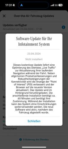

Meine neue Version ist NTG 6 / 081
Ich hatte vor diesem Update schon länger die NTG 6 / 081 drauf und nach dem OTA-Update zwischen 16. und 19.4.2024 weiterhin die gleiche Version. In der me-App hatte ich die selbe Info wie @saabinchen61.
Soweit ich mich erinnere, musste nach dem OTA-Laden erst die Zündung einmal aus sein und dann neu gestartet werden und im Fahrzeug musste ich den Update-Start mit einigen Warnhinweisen bestätigen (habe leider kein Foto davon gemacht), denn dann wurde das MBUX ausgeschaltet und es hagelte an Fehlermeldungen. Fahren konnte ich damit trotzdem noch, doch Kameras, Navi usw. waren dunkel. Nach ca. 30 Min. machte das System selbsständig einen Reset und alles war wieder ok.
Da ich den kompletten Bestätigungs-Text nicht genau gelesen hatte, dachte ich auch erst was für ein Sch... Ich hatte da wohl überreagiert, da es diesmal ein OTA-Update mit Eingriff in die Tiefen der Systembasis war.
Welche Optimierungen dieses Update bei Live Traffic, POIs oder Browser gebracht haben, konnte ich bislang nicht bemerken.
Die Software-Version im System-Menü zeigt wohl nur die globale Version an, nicht aber Detail-Updates, wie dieses, die ja auch Ausstattung abhängig sind.

So war es bei mir auch. Schwarzer Bildschirm mit dem Ladebalken (wie beim IPhone). Dauerte eine ganze Zeit. Danach, weil am Ziel angekommen, war die Zündung für eine gute Stunde aus. Habe auch den Text nur überflogen. In dem Hinweis in der App stand, dass nach dem Update die Installierung ca. 60 Minuten dauern sollte. Diese Zeit war mehr als genug gegeben bei mir. Danach traten dann die Probleme auf.

Das kam eben im GLE-Forum, die auch diese Probleme haben. Habe es nicht hierüber übertragen können, deshalb ein Screenshot
