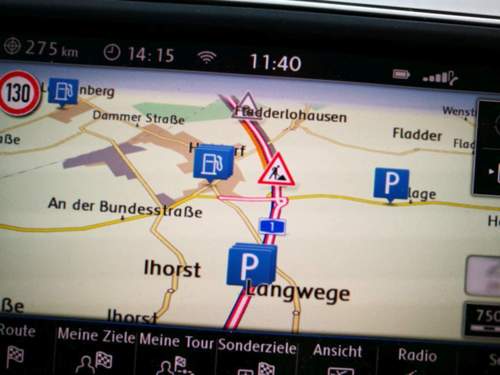

Dazu kann ich leider nichts sagen. Das ist sehr Anwendungs- und Datenspezifisch. Lösbar sollte es auf jeden Fall sein. Allgemein scheint mir aber die Aufbereitung der Kartendaten bei VW ziemlich bescheiden zu sein. Bei den letzten beiden Kartenversionen lotste mich das Navi auf der Autobahn schon öfters mal auf den Rastplatz und wieder rauf auf die Autobahn. Letzte Woche erst wieder bei Frankfurt. Spricht eher für einen Fehler bei der Datenaufbereitung, wo die Ausfahrt vermutet als Fahrspur aufbereitet wird.
“Spricht eher für einen Fehler bei der Datenaufbereitung, wo die Ausfahrt vermutet als Fahrspur aufbereitet wird“
Ja hab sowas hier auch schon gelesen dass es über den Rasthof vermutlich 20 kürzer ist und das Navi es auszunutzen scheint.
dies habe ich ständig bei Verkehrsflussbeinträchtigung, dann versucht mein Navi eine Abfahrt vorher zu nehmen um mich dann wieder direkt auf die Autobahn zurück zu lotsen oder das Navi nimmt die Parallelfahrbahn in Autobahnkreuzen. Am Anfang war das noch lustig aber mittlerweile nervt es.
Img-20161021-114031-1
Das macht meins auch immer , die abstrusesten Schleifen will das fahren. Trotz update hat sich bei mir nichts geändert

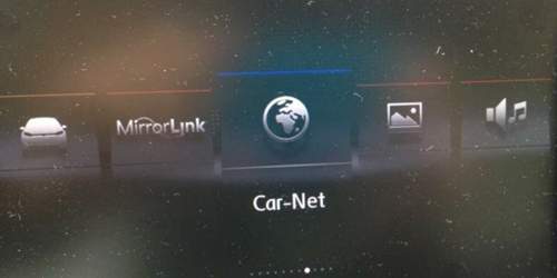

Was ist Mirror-Link, wie erkenne ich ob ich es habe oder nicht oder es freigeschaltet werden muss oder kann?
Fahrzeug B8 MJ2015, EZ 03/2016 in Spanien (lebe hier), 2.0 TDI 150 BMT, Bildschirm 16,5 cm, habe Navi.
Danke im voraus.
Geh ins DM Menü und wähle mirrorlink wenn da steht nicht freigeschaltet dann hast du die Antwort
Diese "mirrorlink" sehe ich nicht.
Hier so sollte es aussehen
@elogugu schrieb am 27. August 2017 um 13:29:06 Uhr:
Das Ikon rechts und links habe ich das wo Mirrorlink steht habe ich nicht. Weiss aber nicht warum.

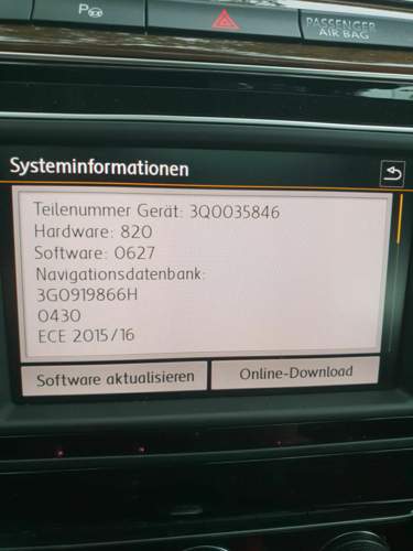

Kann ich das Update für das DM II selber aufspielen oder kann das nur die Werkstatt? Ich meine jetzt nicht das Update für das Kartenmaterial auf der SD Karte sondern das Update für das System bzw. Firmware am DM Gen. II.
[Von Motor-Talk aus dem Thema 'Discover Media II Update selber durchführen' überführt.]
Kann nur der freundliche.
Ich habe im Moment diese Version drauf.
Was würde sich nach dem Update ändern?
Gibt es Probleme die nach dem Update auftreten (können)?
