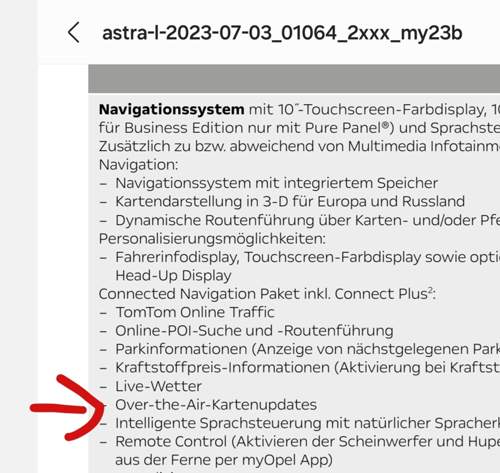

obwohl mein Auto lt. Anzeige eine Verbindung zu meinem Home-WLAN-Netzwerk hat, erscheint beim Versuch die Navi-Karte upzudaten immer sinngemäß "Es ist eine WIFI Verbindung erforderlich...".
Im Router ist WIFI über 802.11 g / n und ac und damit ja 2,4 GHZ bzw. 5 GHZ aktiviert, reicht das? Im Handbuch kann ich keine An-/Vorgaben zu bestimmten WLAN-Einstellungen finden.

Wenn das Navi beim Update der Karten das Heim-WLAN nicht als Wi-Fi akzeptiert, das Handy als WLAN-Repeater benutzen, sprich das Handy mit dem Heim-WLAN verbinden und einen Handy-AccessPoint starten. Das Auto mit diesem AP verbinden.
Oder halt das Heim Wlan entsprechend der Werkstatt-Vorgaben abändern.
Die Anforderungen an den WLAN-Zugangspunkt:
- Norm: 802.11ac
- Authentifizierung: WPA2_PSK
- SSID (Netzwerkname) : Zwischen 1 und 12 Zeichen
- Passwort: Zwischen 8 und 21 Zeichen
- IPv4 (!) kein IPv6 möglich !!!!!!
gerade der letzte Punkt sorgt bei mir dafür, dass mein Opel mein Wlan akzeptiert.
Mein Gott ist das kompliziert....
Richtig verstehen kann ich es allerdings nicht.
In der Preisliste steht doch, es gibt OTA Updates fürs Navi???
