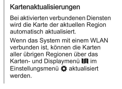

Und in der Betriebsanleitung steht:
1000007284

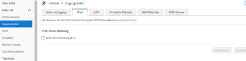

Die Anforderungen an den WLAN-Zugangspunkt:
- IPv4 (!) kein IPv6 möglich !!!!!!
gerade der letzte Punkt sorgt bei mir dafür, dass mein Opel mein Wlan akzeptiert.
Und wie stelle ich das an meiner Fritz!Box ein?
@Hot_Elmy
In den Netzwerkeinstellungen findest Du den Punkt für die Aktivierung / Deaktivierung von IPv6.
Einfach den Haken bei IPV6-Unterstützung rausnehmen
