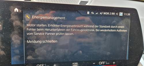

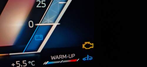

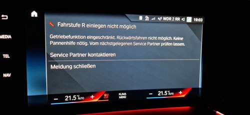

Nach dem Start wird öfters ein Motorfehler gemeldet, dass der Rückwärtsgang gestört sei. Auch da gibt es keine Abhilfe. Ein Auto im Jahr 2022 von einem Premium Hersteller, kein Dacia Logan, der Kunde soll mit solchen Serieneigenschaften einfach leben. Kommentar vom Münchner war "Sie treffen immer genau den Umschaltzeitpunkt" ja sorry ich möchte in den Verteilerkreis fahren...dem ist der Laptop nebenan gegen den Bauch gerutscht. Hab vorgeschlagen den Drehmoment zu reduzieren...ginge nicht.
