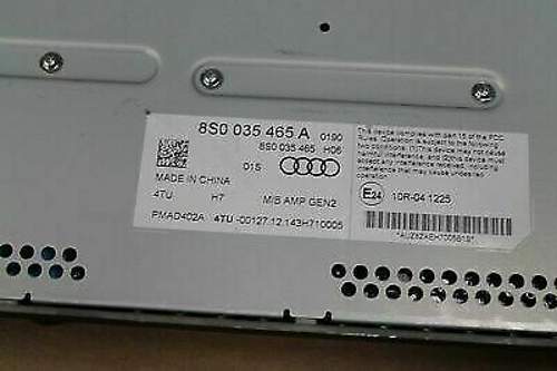

bei uns in österreich, hat es in meinem umfeld ( audi werkstätten) mehrere sterbende b&o verstärker gegeben.
weiters wurden sehr selten aber doch verstärker mit anderem sw stand verbaut.
siehe bild, das wäre die letztversion.
ich habe mir in mehreren audis die bässe mit dem gleichen b&o angehört da ist alles ok!
davon waren auch 2 tt rs dabei, einer davon cabrio, alles ok.
mein eigener ist auch ok! cabrio
was ist genau das problem mit dem bass?
ich vermute es liegt nicht an den lautsprechern,sondern am verstärker, oder deine ohren sind mega empfindlich auf bässe.
