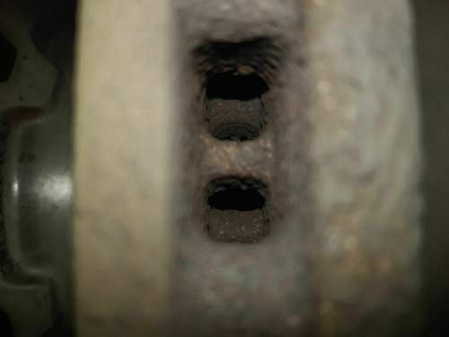

Die hinteren Bremsscheiben sehen z.B. ok aus, die vorderen sind am Rand und in der Innenbelüftung recht verrostet. Radlager und Wellen sind natürlich auch eine Möglichkeit. Genauso wie Kardanwellenlager. Nachdem es nichts mit der Antriebskraft zu tun hat, würde ich Differenziale und das Getriebe gerne ausschließen.

Anbei ein Bild der vorderen Bremsscheibeninnenbelüftug
