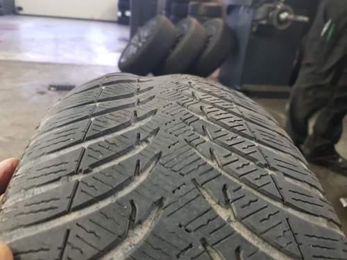

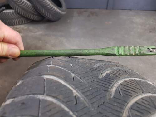

Habe noch Bilder von meinem defekten Winterreifen gefunden. Was anfangs nur ein leichtes vibrieren war wurde schnell zu sehr heftigen Vibrationen und "wummern".
Karkasse gebrochen1
Karkasse gebrochen2

Da es ein Längstbruch war muss es das Alter gewesen sein.... Winterreifen bekommen ja nicht wirklich viel Laufleistung und man vergisst schnell wie alt sie schon sind. Meine waren laut DOT 6 Jahre alt.
