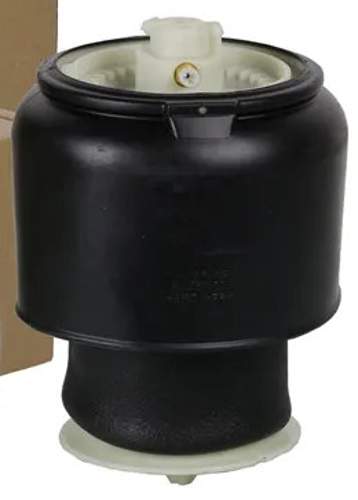

Liebe Forum-Gemeinde,
ich weiß, dass dieses Thema (Austausch der Luftbälge) hier unzählige Male besprochen wurde und ich habe natürlich die Suchfunktion genutzt, aber zu dem, was ich wissen möchte, nur wenig gefunden bzw. es wurde nur kurz angesprochen.
Ich habe nur eine spezielle Frage:
Muss der Staubschutz wieder drauf oder kann man ihn auch weglassen? Arnott liefert keinen mit und drückt sich bei dieser Sache, wie ich finde, etwas kryptisch aus.
Was habt ihr gemacht? Gibt es überhaupt jemanden, der den Staubschutz NICHT wieder eingesetzt hat?
Besten Dank im Voraus!

Sollte vom originalen übernommen werden. Scheint ja einen Sinn zu haben, wenn über den Anschlüssen ein Schutz angebracht ist

So wie auf Deinem Foto wird der Balg bei Arnott nicht geliefert - diese Staubschutz-Manschette (nennt man das so?) ist nicht dabei. Aus diesem Grund - viele von Euch haben ja Arnott verbaut - frage ich explizit nach.
Man kann die vorhandene weiter benutzen, so sie intakt ist. Ich würde die auf jeden Fall wieder einsetzen und habe es auch auf beiden Seiten gemacht.
Das Teil heißt Schutzbalg und muss laut TIS bei Beschädigungen ersetzt werden. Wenn i. O. soll der alte am neuen Luftbalg wieder montiert werden. Das aufschneiden ist deshalb bei der Demontage der Luftleitung verboten.

Ich würde den Staubschutz unbedingt montieren…
Der Schütz vor Dreck, Steinen etc., links schirmt er auch die Hitze vom Auspuffrohr vom eigentlichen Balg etwas ab.
Beim Dunlop-Balg war der Staubschutz gleich neu mit dabei.
