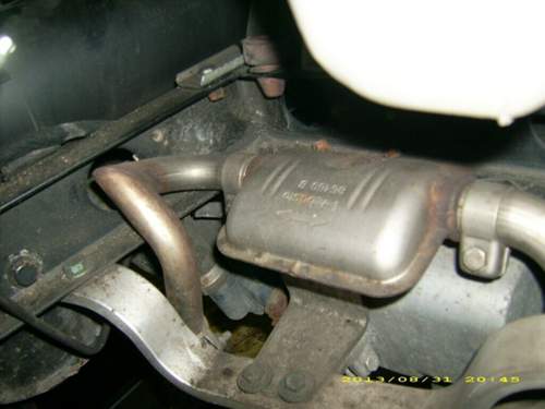

Weiß einer zufällig vielleicht auch noch, wie gut man bei der Gelegenheit an die Standheizung rankommt? Die tuts nämlich derzeit auch nicht mehr 🙄
Seltsam das wir grad soviele Standheizungsthemen haben, scheinbar steht der Winter vor der Tür... 😉
Die sitzt vorn rechts direkt unterm LuFi-Kasten, sobald die Stoßstange weg hast, siehste mehr.
Dsci0466
Dsci0528
Dsci0550

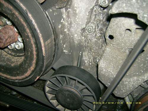

Eine Frage nun noch, bevor ich loslege ..... kann die Riemenscheibe von der Kurbelwelle draufbleiben, oder muss die runter?
Frage deshalb, weil ich sonst noch die Schrauben besorgen muss. (müssen dann neu gemacht werden)
grüße,
Marcel
